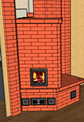

Валерий
1. С архикадом я незнаком. У меня скечьап.
2.Под совмещённой конструкцией понимается:
а) печь с интегрированным в неё камином
или
б) камино-печь (финский противоточный камин)?
Валерий77

grach
Зарегистрирован: Пн 24 Март 2008, 19:43
Сообщения: 116
СообщениеДобавлено: Вс 22 Март 2009, 20:11 Ответить с цитатойВернуться к началу
Валерий
1. К сожалению повторяюсь- архкада я незнаю. Но в sketchap есть функция вывода изображения в 2D графику (JPEG формат)
2.Труба вам возможно нужна кореная. Ауже к ней подключать печи и камин. Финский противоточный камин недаром называют отопительным. У него два режима:
а) Открыты-летний ход и дверцы: режим камина- массив не прогреваеться.
б) Закрыты- летний ход и дверцы: режим печь-прогев массива кладки.
Это перевод в 2D sketchap
 Размер файла:  181.59 КБ
 Просмотров:  1066 раз(а)
