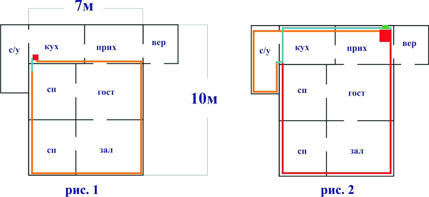

Решил наконец-то проблему с жильем, но появились проблемы с проживаением Smile А точнее - с выживанием. Достался мне домик Отопление простое. Печь-котел кустарного производств (не знаю какой системы) на кухне. Вокруг металлическая емкость с водой, а внутри топка. По дому три нитки металл. труб. Топлю углем. Это что-то страшное. Расход угля огромный - тепло только во время топки.
Вот решил поменять отопление. Про печи Кузнецова узнал давно. Тут вдруг вспомнил. Но!!! Я полный профан в этом деле. Нужна помощь специалистов.
Хочется: Котел, чтобы можно было топить и углем и дровами. разместить хочу в прихожей (место позволяет)
Вопросы: Какой котел выбрать? Можно ли сделать два круга отопления, малый и большой? чем заменить трубы (радиаторы, регистры)? Ну и еще масса вопросов. Надеюсь на отклики.
сколько места? Smile в метрах... под котел...
Вопросы:Какой котел выбрать?
Либо покупной, либо кирпичный Smile Smile с регистром в колпаке...
можно
манной небесной... воздушным отоплением... атомной электростанцией Smile
вопрос непонятен к сожалению Smile
Чем конкретнее сформулируете вопрос - тем более точный получите ответ ...
2х2 метра точно есть
Либо покупной,
не хотелось бы...
Во-о-о-о-от! (какой именно?)
манной небесной... воздушным отоплением... атомной электростанцией Smileвопрос непонятен к сожалению Smile
Вместо труб, которые по всему дому у меня тянутся, что лучше поставить регистры из толстых труб, чугунные секции или алюминиевые секции (может еще какие варианты есть?)
Если переходить на дровяной котел, интересует расход дров. Климат у нас жесткий. Отопительный сезон с октября по апрель. Хочется тепла и уюта. Smile
Могу план дома нарисовать. Как хотелось бы разместить печку.

Так в чем помощь требуется, в ответах на вопросы? Или нужны услуги по проектированию и постройке системы отопления на ТТ котле построенном по системе Кузнецова?
Если Вы хотите получить желаемое - для начала ознакомьтесь в разделе заказчика с тем, что требуется сообщить по проекту. Потом правильно сформулируйте задачу и тогда несравненно возрастет вероятность получения правильного ответа.

Попробую подробнее: Дом шлаколитой толщина стен ~40-50см. фундамент тоже не глубокий, примерно 50-60см. пол деревянный(из под пола дует страшно. буду засыпать чем-нибудь) размещение комнат на первом рисунке. там же показано , как проведено отопление. (По всему дому в 3 нитки 57я труба)оранжевая полосочка.
Хочется: Печь-котел Кузнецова разместить в прихожей(рис.2). Развести две ветки труб или батарей если это возможно. Большая по дому (красная) малая - кухня и сан. узел (оранжевая).
Какой котел выбрать по мощности? Как ПРАВИЛЬНО сделать разводку по дому. Ставить или нет насос? Где разместить расширительный бак, в доме или на чердаке?
Собственно, рисунки.
