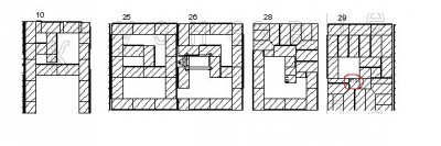

Здравствуйте уважаемые специалисты!
Пожалйста ответьте новичку, пытающемуся разобраться в конструкции печи.
1.Во многих темах натыкался на обсуждение о необходимости делать футеровку, но так и не понял, что к чему.
На сайте Кузнецова в разделе "В помощь людям..." написано:
"В глубинке России не знают, что такое огнеупорный кирпич и не применяют его. Огнеупорный кирпич имеет коэффициенты теплопроводности и линейного расширения больше, чем у глиняного кирпича. Применять его вместе с глиняным кирпичом нельзя, так как нарушается целостность кладки. Во многих книгах показано их совместное применение. Я считаю это не правильным, и мы этого, как правило, не делаем."
Там же через несколько строк:
"Над дверкой топки печи ОИК ставится шамотный кирпич на ребро высотой 124 мм..."
На порядовке шамотный кирпич не показан, но явно показано перекрытие дверки из обычного кирпича.
Как же предусмотрено конструкцией?
2.В 26 ряду у заслонки одна сторона ничем не закреплена. Она так просто и лежит без уплотнения шва?
3.В 29 ряду пол кирпича(выделил красным) висит в воздухе. Это как?
Большое спасибо ответившему на мои наивные наверно, с вашей точки зрения, вопросы.

1.на порядовке шамотн.кирпич не показан,но это шамотный--особенность программы,а не ошибка автора. 2.для уплотнения задвижки вовсе не обязательно обклад.ее и снизу и сверху кирпичами,достаточно полного нижнего ряда. 3.в 29 ряду лежит целый кирпич с наполовину скошенн.низом.См.эту же статью в конце"обозначения"

Большое спасибо за ответ, но все-таки еще разок бы про шамот.
Еще одна цитата:
"В результате в чертежах имеется некоторое несоответствие планов и разрезов. Например, некоторые библиотечные элементы, имеющие цвет красного кирпича, применяются в огнеупорной кладке. Обычно в этом случае на плане они штрихуются под огнеупорный кирпич, а в разрезе они имеют окраску красного кирпича."
Надо понимать, что в случае порядовки ОИК5 случай необычный?
Как правильно в этом случае закреплять кирпичи? Крайние на глине жестко, а арочный "плавающий" на каолиновой вате, он имеет возможность при расширении как бы выдавливаться вверх? Значит и следующий ряд над этим кирпичем кладется без глины?

печь ОИК К5 не имеет шамотн.футеровки.На ОИК5д--согласно правил
