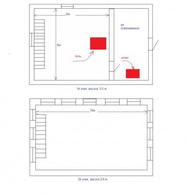

Спасибо что откликнулись. Дом в Ульяновской обл, 650мм кирпичные стены старой постройки без утепления, чердачное перекрытие минвата 100мм. Отапливаемый объем 280м3, но в кухне на 1м этаже планирую печь ПТО 6000 (6квт), второй этаж от котла 60 секций чугунных радиаторов с естественной циркуляцией. Топить буду дровами два раза в сутки.
План дома
 Размер файла:  43.6 КБ
 Просмотров:  1843 раз(а)

Энерговооружённость такого дома при совместном использования ПТО-6000 и КИК-17 достаточна для того, чтобы зимой в сильные морозы обходится обычно 2-мя и в очень редких случаях 3-мя топками в сутки. Лучше иметь мощность с запасом, чем мёрзнуть и клацать зубами от холода.
Полезно к котлу на его выходе подключить теплонакопитель (термоаккумулятор) в виде хорошо теплоизолированной герметичной металлической ёмкости объёмом 500-1500 л, причём, чем больше объём, тем лучше. С помощью электроники из этого теплоаккумулятора циркуляционный насос необходимыми порциями подпитывает систему отопления (радиаторы) в перерывах между топками. Во время самих топок этот теплоаккумулятор активно запасает тепло, а затем отдаёт его в радиаторы (систему отопления) автоматически, поддерживая в доме комфортную температуру без заметных перепадов.
Полезно бы дом снаружи дополнительно теплоизолировать для существенного снижения теплопотерь, и, как следствие, очень ощутимой экономии дров, топок и времени на каждую топку.
Если я не ошибаюсь, то теплоотдача 1-й чугунной секции отечественного радиатора высотой 500 мм составляет около 180 Вт (у радиатора высотой 300 мм — около 120 Вт), поэтому 60 секций будут отдавать около 10,8 (7,2) кВт, что для отопления имеющейся площади маловато, поэтому количество секций нужно увеличить как минимум в 1,5, а лучше в 1,7-2 раза. Мощность радиаторов не должна превышать мощность котла. Стальные трубы разводки также излучают тепло.
Радиаторы полезно расположить и на 1-м этаже под окнами, а также в коридоре.

Для обогрева второго этажа печью типа ПТО-6000 мощности не хватит. На первом этаже для обогрева только помещения, в котором уже запланирована печь ПТО-6000, мощности достаточно и даже с избытком. Лишнее тепло уйдёт с тёплым воздухом на 2-й этаж, но будет холодным то помещение, где запланировано поставить КИК-17. В случае двухэтажной конструкции топить придётся обе независимые печи, что эквивалентно топке запланированной печи ПТО-6000 и котла КИК-17.
Поставить одну печь ПТО-6000 на другую точно такую же — непростая задача, да и мощности их не хватит для обогрева всего дома.
Если делать конвекционные каналы на 2-й этаж от печи, построенной на 1-м этаже, то это должна быть не печь ПТО-6000, а что-то типа ПТО-15000 или даже помощнее, которую ещё нужно спроектировать. Да и фундамент под такую печь должен быть совсем иного уровня, чем даже для котла КИК-17, размещённого на 1-м этаже.
Лучше иметь в доме 2 источника тепла (2-е печи или печь и котёл), чем 1-ну печь, которая, если сломается (даст аварийную трещину, например), оставит дом без тепла. Это как иметь 2 газовых котла в доме вместо одного, но очень мощного. Резервирование жизненно важных элементов жилого дома пойдёт только на пользу в экстренных ситуациях.

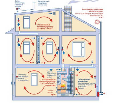

Ёмкость водяного теплоаккумулятора чем больше, тем лучше, и она нужна для того, чтобы в период между топками можно было поддерживать в доме достаточно постоянную температуру. Чем больше ёмкость теплоаккумулятора, тем дольше в момент начала отопительного сезона нужно будет прогревать систему, но затем она, как товарный поезд скорость, набирает тепло, и резкие перепады температуры воздуха снаружи дома ей уже не страшны, в отличие от малотеплоёмкой системы. Поэтому ещё раз: чем больше ёмкость водяного теплоаккумулятора (в разумных пределах, конечно же), тем лучше, причём не критически зависимо от мощности котла. Само собой разумеется, что регистр мощностью 1 кВт, например, будет нагревать 10 м3 воды с +20°С до +90°С бесконечно долго, и, вероятнее всего, не нагреет её никогда, так как теплопотери поверхности теплоаккумулятора будут больше, чем мощность регистра. Но вода, всё же, будет тёплой, хотя её температура будет сильно недостаточной для нормального отопления дачного домика под Москвой площадью 20 м2 при высоте потолка 2,2 м... Smile
Разумная ёмкость водяного теплоаккумулятора может находиться в пределах 50-100 л на каждый кВт мощности котла, причём этот теплоаккумулятор нужно снаружи хорошо теплоизолировать или поместить его в хорошо теплоизолированное помещение. То есть на КИК-17 желательно иметь водяной теплоаккумулятор от 850 до 1700 л и даже более (2-3 м3).
Большая (значительная) ёмкомкость теплоаккумулятора позволяет пропустить одну или несколько топок практически (или почти) незаметно для комфортной температуры в доме, что бывает важно, если жильцы дома часто отлучаются и/или не живут в доме ежедневно или приползают с работы домой поздно вечером смертельно уставшие и им уже не до топки котла дровами. Smile
Если в доме есть возможность включить ночной тариф на электроэнергию, и в дом подведена достаточная электрическая мощность (хотя бы 5 кВт при 220 В), то в теплоаккумулятор монтируются электрические ТЭНы общей мощностью до 4-х кВт (1 кВт оставляем на холодильник, циркуляционный насос и прочие бытовые нужды), и дешёвым (ночным) электричеством греем воду в теплоаккумуляторе непосредственно. Можно небольшой (даже самодельный) электрический водогрейный котёл с вмонтированными в него ТЭНами (2 шт. по 2 кВт каждый) подключить между циркуляционном насосом и теплоаккумулятором. Если в дом заведена мощность больше, чем 5 кВт, то мощность ТЭНов желательно иметь побольше, но в этом случае незаметно так переходим на обогрев дома электричеством, а не гораздо более дешёвыми дровами…
При наличие большого водяного теплоаккумулятора в системе существенно снижается риск перетопки кирпичного дровяного котла.
При топке котла дровами возможно одновременно подогревать воду в теплоаккумуляторе ТЭНами, хотя целесообразнее их отключать (ночью топить КИК-17 как-то не кошерно).

Отопление коттеджа от стационарного теплоаккумулятора
Основные преимущества систем отопления на основе стационарных теплоаккумуляторов СТЭ
• Экономия энергии и денежных средств на отопление от 2 до 4 раз по сравнению с централизованным отоплением и электрообогревом.
• Снижение затрат на строительство и монтаж систем отопления до 2-х раз.
• Более высокая надежность работы по сравнению с водяными отопительными системами за счет отсутствия вероятности размораживания трубопровода.
• Возможность точного ручного и автоматического регулирования подачи тепла и поддержание требуемой температуры в помещении.
• Значительная экономия денежных средств на текущее обслуживание.
• Упрощается учет потребляемой теплоэнергии.
• Наличие резервного источника энергии (дрова, брикеты, гранулы, газ) в СТЭ типа «печь».
• Освобождается электрическая мощность в дневное время.
• Сокращаются потери тепла через наружные стены.
• Выравнивается температура воздуха по всему объему помещений, улучшаются условия проживания.
Система интересная, но существенно энергозависимая (для правильной работы автоматики), хотя при отсутствии электричества она также полностью работоспособна и не боится замораживания, в отличие от систем с теплоаккумуляторами на основе воды.
Целесообразно строить колпаковую (двухъярусную) печь вместо схемы печи, изображённой на рисунке, желательно с воздушным калорифером-теплообменником для обогрева помещений на 2-м этаже.

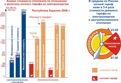

 Размер файла:  199.43 КБ
 Просмотров:  1324 раз(а)
