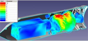

Может кто встречался с программкой или сам моделировал работу печи?
Интересно посмотреть результаты моделирования различных печей и происходящих в них процессов передачи энергии. Например в программке FlowVision (пример но не печи приложен).
Я понимаю, что печь - это не космические технологии, но ответить например на вопрос - какие параметры сухого шва оптимальны - довольно интересно.
Моделирование свободной конвекции у однорядного вертикального пучка горизонтальных труб
 Размер файла:  1.61 КБ
 Просмотров:  15059 раз(а)
Работа ракетного двигателя
 Размер файла:  8.24 КБ

Интересна была бы программка с пом. которой можно проверить работу своей будущей печи. Хотя бы с некоторой ошибкой.

Для начала проще моделировать процессы в трубе. Можно задать температуру газа на входе трубы, скорость, сечение трубы и т.д. Получить распределение температур до выхода из трубы в атмосферу (бесконечное пространство). И заодно будут видны застойные зоны в углах трубы (если она не круглая). Программ таких куча, например, Femlab, Comsol, Fvision, Ansys. Чтобы купить какую-нибудь буржуйскую, надо на печестроении заработать несколько десятков тысяч зеленых.
Fvision есть ознакомительный. Но там геометрию надо строить в Solid или в др. совместимой программе и перетаскивать в fvision. Для Ansys есть куча примеров, сотни сайтов с литературой, примерами моделирования. Я для интереса моделировал нестационарный процесс передачи тепла с одной стороны кирпича на другую, чтобы посмотреть как неравномерно прогреваются вертикальные подъемные каналы.
А не могли бы Вы выложить эти модели (или результаты), очень интересно.
Для интереса, могли бы Вы смоделировать БИК с сухим швом и без оного. ИМХО, всем интересно посмотреть, а вам слава и мое спасибо.
