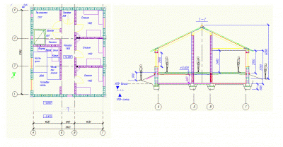

Уважаемые мастера-печники!
Мы строим дом. Первоначальный проект предполагал газовый котел. Однако в силу финансовых проблем последних месяцев, газ к нам проведут неизвестно когда. Что самое неприятное, узнали мы об этом не осенью, когда еще вся зима была впереди, а недавно. Теперь до наступления строительного сезона требуется разработать систему воздушного (калориферного) отопления, выбрать печь, выбрать для нее место. Построен пока только фундамент дома, так что есть некоторая свобода выбора.
Исходя из прочитанного здесь и в других местах, я считаю задачу довольно сложной:
дом 110м2, 1 этаж, 7 помещений, постоянное проживание, зимой максимум до -30, обычно -10..-15.
от печи требуется: отопление зимой 8-10 КВт — воздушное, это важно;
варочная плита, каминная топка, нагрев воды — весь год.
лежанка в ванной — хорошо бы, если получится, но не главное
План, разрезы дома, расчет теплопотерь покомнатно прилагаю. Схему конвекции предполагаю следующую:
Печь подсасывает воздух из подпола (что позволило бы избежать печного сквозняка) Нагревает и раздает по воздуховодам на чердаке в комнаты; комнату, где установлена, (это самое большое помещение в доме) нагревает непосредственно. В идеале было бы вынести печь длинной стеной в коридор, но большую печь на фундамент ставить нельзя, а ломать уже готовый фундамент жалко. Возможно, получилось бы отбирать нагретый воздух из щели между печью и стеной «кухня-коридор».
Котел и варочную часть предполагаю вытянуть вдоль внутренней стены между главным залом и ванной.
Лежанка в ванной – по возможности.
В углах спален показаны маленькие камины, больше декоративные, чем для отопления.
Труба в месте стыка стен, что должно быть видно по чертежам.
Если кто согласится взяться за проектирование данного монстра, прошу назвать цену и способ оплаты. Если же это невозможно или неоправданно, то как можно отапливать подобный дом: где и какие печи ставить?
Хотелось бы получить ответ до начала мая, чтобы делать стены и перекрытия с учетом размещения и величины такого отопительного комплекса.

Валентин Стрибук
СообщениеДобавлено: Чт 26 Март 2009, 22:50 Ответить с цитатойВернуться к началу
Печь при двух топках в сутки даёт 500 ватт с 1м2. Поэтому заливай второй фундамент и планируй, что нужные 10 квт получишь только от (не менее) двух печей. Одну выбери кузнецовскую на сайте, а вторую продумывай, как комбайн с нужными тебе функциями.

Бобров писал(а):
Печь подсасывает воздух из подпола (что позволило бы избежать печного сквозняка) Нагревает и раздает по воздуховодам на чердаке в комнаты.
Как это?
План в джипег нельзя было загрузить?
Валерий Петров
Сообщения: 1085
Регион: Россия
СообщениеДобавлено: Пт 27 Март 2009, 08:43 Ответить с цитатойВернуться к началу
Да, если можно, то выложите проект в виде картинки. Не все пользуются этой программой, извините.
На первый взгляд, по описанию задачи, для постоянного проживания я рекомендовал-бы твердотопливный котел (КИК) и нормальное отопление. Впоследствии это решение позволит поставить рядом газовый котел, электрический котел и иметь двух-трех топливную систему отопления.

Бобров
Зарегистрирован: Чт 26 Март 2009, 18:56
СообщениеДобавлено: Пт 27 Март 2009, 19:23 Ответить с цитатойВернуться к началу
Приветствую
Спасибо за конвертирование рисунка. жпег сильно много интернета жрет, потому и не выложил. Думал, dxf достаточно универсальный формат, но раз нет, то впредь буду делать рисунки.
Спасибо также и за советы. Буду думать.
