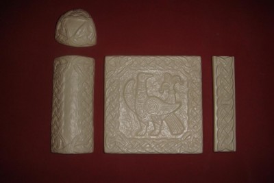

На приложенных фото обсуждаемые выше изразцы. Подчеркиваю, что речь идёт не о конечном наборе изразцов, а есть возможность приобрести необходимое количество всех элементов для полной облицовки печи. Я надеюсь, что нужное количество изразцов(размером150х150мм) и дополнительных элементов мне поможет рассчитать тот, кто возьмется за строительство печи и её облицовку.
Что касается конструкции самой печи, ее размеры могут несколько варьироваться для того, чтобы стало возможно обложить её изразцами. Размер фундамента 970х1250.
Жду Ваших предложений, и по цене хоть кто-нибудь слово молвите!Confused

Владимир Жирнов
Сообщения: 713
СообщениеДобавлено: Чт 2 Апрель 2009, 00:58 Ответить с цитатойВернуться к началу
Ну вот, а вы говорили 150х150...
Это не домино складывать.
Нужно знать полную "картину" и проэкт делать.
Может кто-то и может просто придти и сделать, если совести нет.
Денег наверно много нужно что бы всё бросить и вами заниматься.

Сообщения: 10147
СообщениеДобавлено: Чт 2 Апрель 2009, 08:15 Ответить с цитатойВернуться к началу
Ольга, а сколько ширина проставки и углового элемента.
Что то при кратности 15 см надо колдовать по раскладу, особо на боковые стороны.

СообщениеДобавлено: Чт 2 Апрель 2009, 09:03 Ответить с цитатойВернуться к началу
Про стоимость говорить еще рано, просто непонятен объем работ.
При наличии готовых изразцов возникает проблема подгонки размеров печи к ним, так как резать рельефные плитки с рисунком затруднительно (порезать не проблема, но некрасиво будет) -то нужно увязывать все в один проект - изразцы, размеры печи - внутренних каналов и полостей, внешний габарит, размеры применяемой фурнитуры, расположение и размеры проемов под нее. Возможно размеры подогнать не получится и тогда придется заказывать дополнительные специальные изразцовые элементы для обрамления рамок чугунных дверок (топочных и прочистных)
При подгонке размеров будет выбираться и кирпич. возможно применение кирпича нестандартного размера, либо подгонка каждого кирпича в требуемый размер.
Мы знаем размер только основного элемента, а размеры бордюра, угловых элементов нам не известны. Для создания полной картины необходимо собрать все изразцы, найти каждому свое место, привязать к элементам печи. Ответить Вам, что это будет так вот и стоить столько я не могу. Надо встречаться, смотреть изразцы, и работать для начала над проектом. Причем как минимум два человека должны работать - один по изразцам, второй по печи.
Если есть желание - можете позвонить по телефону - расскажу подробнее.

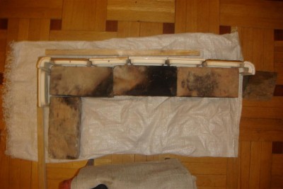

Сегодня силы есть только на фото.Комментарии завтра.Всем спокойной ночи.

Сообщения: 10147
СообщениеДобавлено: Пт 3 Апрель 2009, 07:54 Ответить с цитатойВернуться к началу
по моим прикидам в 4.5 кирпича только кратно ляжет
на остальное надо "колдовать"

СообщениеДобавлено: Вс 5 Апрель 2009, 16:41 Ответить с цитатойВернуться к началу
Ольга, если никто не отвечает, то попытаюсь я.
При внимательном рассмотрении выложенных фотографий, заметна разница в размерах деталей. При установке потребуется подгонка, а это ВРЕМЯ! В среднем на простую печку уходит неделя, на Вашу уйдет 4-5 недель, вы готовы оплатить стоимость 5 печей?? (стоимость средней печки 50-70 т.р.)

СообщениеДобавлено: Вс 5 Апрель 2009, 22:04 Ответить с цитатойВернуться к началу
Андрей! Спасибо за ответ. Как Вы правильно заметили, изразцы не ровные,
стиль "Русь", то есть этно. Подгонять ничего не надо, швы заполняем затиркой для кафеля. Все проще, чем Вам кажется.
