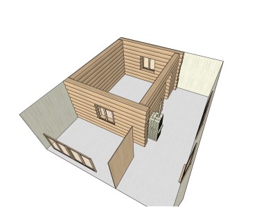

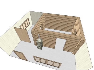

Всем Добрый день!
Я новичек на вашем форуме.
В общем все по прядку.
Купили мы с женой садовый домик размером площадью 6*7 метров по первому этажу и с мансардой. Дом строился в эпоху полного дефицита всего. Поэтому прошлый хозяин строил его из чего достанешь.
В общем так получилось что на первом этаже 3 помещения. Сруб внутренним размером 3,20 на 4,20 веранда и кухня пристроены буквой "Г" к срубу, площадь веранды 2,20 на 7 метров (по длине сруба 4,2 м) , кухня 2,20 на 3,60 (по ширине сруба 3,2). Между кухней и верандой нет практически никаких стен (перегородка из вагонки), на кухню из сруба выходит окно. Сруб утеплен, но полы холодные только доска 50 мм положенная на лаги, стены веранды кухни в данный момент утепляются (100 мм утеплитель). Будут утепляться и полы.
Я сломал голову в плане отопления, что поставить на первый этаж для отопления всех помещений. Угол сруба снести не удастся- дом развалится. Пока не начал утеплять полы есть возможность залить фундамент по печь. Но так как все комнаты маленькие и присутствует мансарда, не хотелось бы чтобы через центр второго этажа проходила труба.
Все планирую в программе Pro100.
Куда поставить печь или котел или печь со щитком?
Все делается пока для временного проживания апрель-ноябрь, но в перспективе.... Электричество неустойчивое (иногда по осени в самый интересный момент не выдерживает в товариществе сеть), газ предвидится в 2011-12 году. Нужна порядовка или маленького незатратного котла, или печь со щитком. Если печь, то как отапливать в срубе? Летом когда на улице +35, редко когда температура выше +23 градусов, а сейчас в межсезонье так же самое холодное помещение.
Прошу совета помогите, расмотрю вообще все идеи. Вот думаю что надо ставить котел, но нужен маленький.
