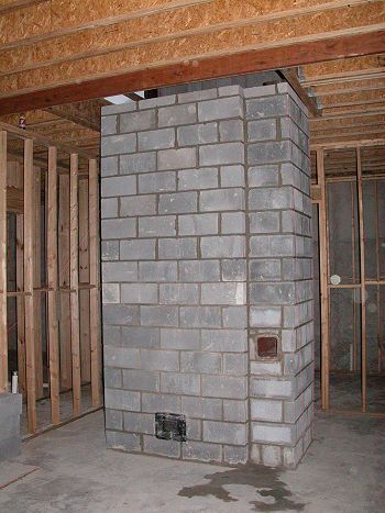

Американцы умеют делать красивую упаковку, заворачивая в неё очень посредственные, некачественные и суррогатные вещи.
Вот на этой ссылке http://heatkit.com/docs/c-bodn.htm дана серия снимков как в каркасном не теплоёмком доме (тот ещё суррогат!) строят суррогатный не теплоёмкий камин из материалов, которые для изготовления камина не предназначены. Вместо керамического полнотелого кирпича применяются бетонные пустотные блоки (наш аналог блоков по технологии ТИСЭ http://www.tise.ru/ ), что делать нельзя по 2-м причинам: бетон не любит нагрев, поэтому он довольно быстро разрушается, и такие пустотные блоки совершенно не теплоёмкие.
Зато снаружи камин облицевали натуральным камнем и придали ему очень эффектный вид. Это то же самое, что и соевая колбаса без единого кусочка мяса в красивом фантике вместо куска натурального копчёного или печёного или варёного мяса.

Гм... как-то неправильно это... что мы знаем об этом камине? А об этом доме? А о климате , в котором все это построено? А о целях и задачах, возлагаемых на них? А какова достоверная информация о применяемых материалах? Question
Принципы каркасного строительства себя достаточно хорошо зарекомендовали как на Американском континенте, так и в Европе.
Безусловно, у них есть свои недостатки, для устранения которых приходится прибегать к дополнительным мерам, но это не значит, что такие дома не имеют права на жизнь. Это у нас, или заборы из клинкерного кирпича, не говоря уже про особняк, или коммуналка, а то и комната в общаге.... Я не думаю, что многие молодые ( да и не молодые тоже ) семьи откажутся от такого дома в пользу комнаты в коммунальной квартире кирпичного дома. Smile Каркасные же конструкции позволяют быстро и достаточно недорого достигать состояния "есть крыша над головой", что само по себе неплохо.

СообщениеДобавлено: Пт 7 Март 2025, 11:39 Ответить с цитатойВернуться к началу
Здесь, мне кажется, какое-то недоразумение.
Блочная глыба - это фундамент на первом этаже (с чистками?).
А камин наверху. Там и шамот. И термокомпенсация.
Зачем-то... Хотя Рамфорд настаивал на футеровке в каминах не толще кирпича.
Но главное, здесь камера (хлебная косвенного нагрева) в камине.
Наверно, в районе зуба.
