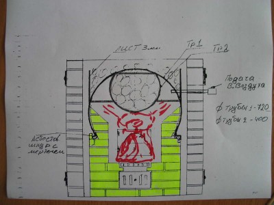

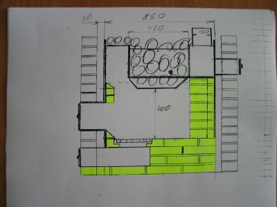

По мотивам чтения форумов и консультаций с профессиональным печником
набросал проект металло кирпичной печи подключаемой к щитку для парило-моечного отделения деревенской бани
объем парилки около 25м
щиток размером 800х1400х380 (ВхШхГ) ставиться вдоль полока
готов приступить к изготовлению но хотелось бы ценной критики и советов
Заранее благодарю тех кто откликнется

металл лучше применять из нержавейки, простой метал ведёт что требует постояной доработки.

Нержавейка конечно очень сдорово но где ее взять и сколько она будет стоить

привет жителю старинного города. возьми несколько распредвалов ваз по цене чермета в любом сервисе на кирпичны простенках высотой 8--90 см поставь их и навали 3 ведра камней вечром в темное время увидишь что камни накаляются до малинового свечения. и теперь стакан воды плесни. вот ответ на вопрос который ты ищешь. забудь о металле в бане. при нагревании он выделяет вредные вещества.если можешь ложить арку из кирпича то клади камни на кирпичную арку.или клади камни на печные колосники 40-50см. высоту топки держи 80-90см. в кирпич выложишь всю пчьь и стянешь уголком болтами с гайками как головка двигателя. бочка из дерева стянута обручем.если хочечь чтобы камни не коптились, делай растопочный ход.на время растопки дым уйдет до камней в сторону. когда чистый бездымный огонь пойдет, закрой растопочный ход и пламя накалит твои камни до малинового свечения. вот он успех вашей печи. а если хочешь заработать делай баню по черному. как в песне у высоцкого-затопи ка мне баню по черному,я от белого света отвык...я у вас не был ,но бань по черному у вас наверно нет. трубу нержавейку под углом 10-15 град. в топу на 30см и соедини с баком. эксперимент с распредвалами делай в огороде,они чугунные. вентканал с пола можно делать. при парообразовани тепло не пускай в вентиляцию.друг камни грей только прямым огнем. задвижку ставь с прихожей,иначе пар попадая в канал дыма сконденсируется и в канале вода буде разрушать дымоход.потом строй баню почерному заводи охрану, так как кокурентам это не понравится и у тебя будет свое дело в жизни...

Привет
Спасибо за предложения
баня почерному - люблю это лучшая баня с неповторимыми ощущениями и ароматами
интересен проект Павла Круглова http://forum.stovemaster.ru/viewtopic.php?t=2475&postdays=0&postorder=asc&&start=60 слежу за ним
а баню по черному построю но не в этот раз

Всё просто-Парился с металлическю печкой-тяжёлая голова была,даже на утро...как-будто после алкоголя
Парился с кирпичною-(БИК ПК 9)-Голова лёгкая,и бодрость даже вечером.
Выбор есть всегда....
