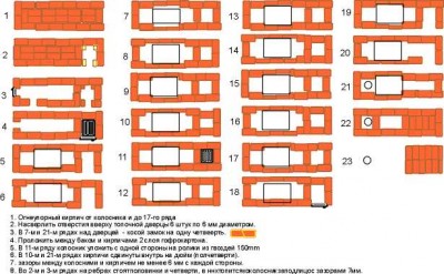

Уважаемые мастера!
Приятель попросил переделать его банную печь, которую ему приходилось топить по 8 часов....
Посему такая нелепая конструкция, ибо привязка идет и к фундаменту, и к планировке парной..
Сделал наскоро в граф. редакторе, поэтому прошу не пинать...))
Меня очень волнует четыре вопроса:
1. как будет обстоять дело с тягой летом?
2. не будет ли дымить через щели поддавальной дверцы?
3. прогреет ли она парную 2х2 и поместится ли в нее нужное количество камней?
4. что я сделал не так? )))
Заранее горячо благодарю всех откликнувшихся !!!
P.S. Высота трубы 3,5 метра от уровня поддувала.
см. рисунок

Если ответить на вопрос темы, то да, может, но...как отопительная печь.
Мне непонятен ваш ход мыслей, зачем греть пол печи, а потом только камни, тем более еще уменьшать топливник, увеличивая тепловое напряжение.
Каменка без футеровки нонсонс. Обязательно болжна быть футерована топка и каменная засыпка. Так строить нельзя, да и энергию, выделенную из топлива необходимо направить непосредственно на нагрев каменной засыпки, поскольку печь для бани, в первую очередь, это калильная печь.

Спасибо за ответ, Евгений!
Как я у же сказал, такая конструкция продиктована уже имеющимся основанием, трубой и размером парной.
- Футеровку сделать нет возможности, так как и так слишком маленькая топка и духовка для камней, а габариты печи менять нельзя (( к тому же в этих дремучих местах ВООБЩЕ никто не делает футеровку.
- каменная засыпка греется здесь в первую очередь, но часть энергии уходит на прогрев стенок топливника, согласен. Но разве камни не прогреются???

А где тут свободное движение газов?
1Сие Каналка с забитым камнями,(не весть на чём лежащими) подъёмным каналом...
2в верхней ,точке максимального давления и Т.дверка каменки-продымит даже финская.
3 нет канала прямого хода(байпасадля дыма на растопку-поддачу)
4 огромен бак(замените на змеевик),бак на чердаке.дым не поднимется по подъёму-остынет
5коли сама нагреется то прогреет,а для этого расширить(по 7 см в стороны-Бог не покарает,только СНИП)и футернуть на ребро,да топочку удлиниииить.
6Нарастить трубу не запрещено,а должно.
Топить не 8,а 2-4 часа,остальное-просто пить чай.
уменьшать толщину кирпича-пожароопасно
А ежели Surprised такую конструкцию решитесь-обязятельно затяните в короб

Здравствуйте, Михаил!
А что, на форуме можно размещать конструкции только с испоьзование свободного движения газов? )))))
С.Д.Г испоьзовано в опускной шахте )
Обратите внимание - я сделал вытяжной канал выше уровня дверцы каменки - разве это не спасет от дымления через дверцу?
Вот, если его сделаю, то через дверу каменку будет дымить... или я не прав?
К сожалению, нет такой возможности... ни расширить-удлиннить, ни футернуть, ни даже уменьшить бак...
А возможно ли ограничиться затяжением в короб только той стороны печи, что с топкой и каменкой?
