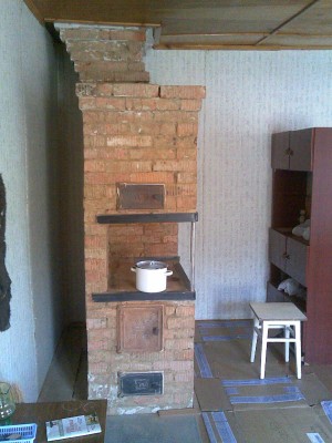

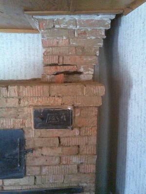

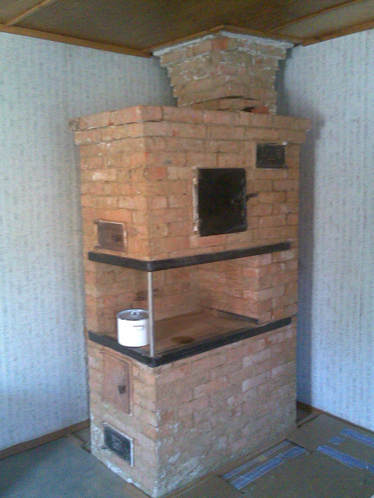

Помогите советом, уже третья печка по счету и каждую весну трескается начиная с трубы.... Crying or Very sad

Идет по швам! может труба не праивльно выведена?

Тут дело не в трубе. Фундамент у вас гуляет.

не факт
мы же не видим на фото какой фундамент и есть ли он вообще:-)(шутка)
ИМХО - возможно неравномерная тепловая нагрузка на разные участки печи
или
неправильно приготовленная глина
или
кладка печи без связки сеткой
СообщениеДобавлено: Чт 14 Май 2009, 18:38 Ответить с цитатойВернуться к началу
а кто придумал так трубу вывести? (смещение ц.тяжести)
наверно сами, в целях экономии места на втором этаже или лень было дырку переделать от старой печи ?
Вот и вся ваша проблема Very Happy
