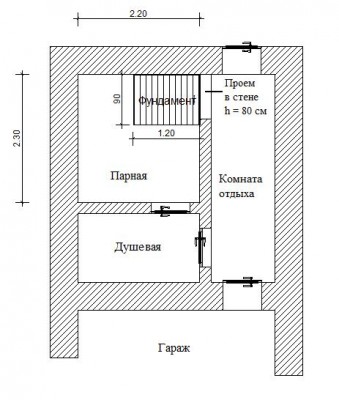

Александр C. покажи на плане где и как хочешь делать.
Вот принципиальная схема того, что есть. На существующий фундамент я и хочу поставить БИК, которая будет топиться из комнаты отдыха.
Схема бани

СообщениеДобавлено: Пт 27 Март 2009, 00:58 Ответить с цитатойВернуться к началу
Александр, печь греется со всех сторон одинаково, т.е при выводе на режим стенки печи имеют равную температуру за счет прогрева изнутри дымовыми газами, так и за счет теплопроводности самой кладки.
Понял, спасибо. Тогда вопросы 1 и 2 снимаются. Что насчет вопросов 3 и 4?
