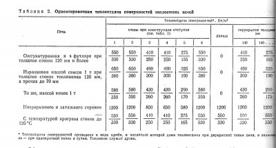

Из " Печное отопление..." А. Е. Школьник.
 Размер файла:  98.14 КБ
 Просмотров:  1829 раз(а)
