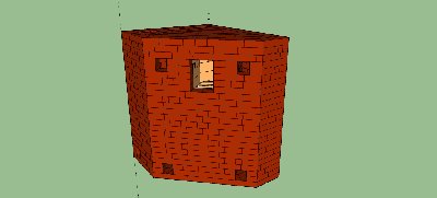

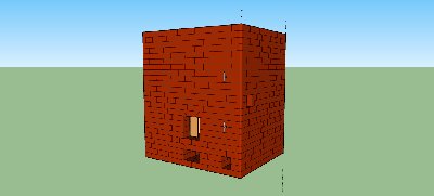

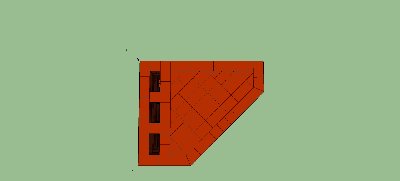

Планирую строительство бани, с самим проектом разобрался, печь, только кирпичная, из всего выбора печей ничего не понравилось (как бы не расписывали их достоинства). В следствии чего родился проект (на оригинальность не претендую) угловой печи для парилки (3.0*2.3*2.3м). Так как, что не практик от слова "совсем", чувствую, что "косяков" в нем немало. Хотелось бы услышать, что в нем не так, как то исправить, да и вообще, будет ли это работать. Убедительная просьба тапками больно не кидаться.

На мой взгляд-УТОПИЯ. Пиленые углы заведомо слабое место, и локальный перегрев сзади. Я бы не рискнул. Laughing

Хотел выложить skp. файл, но он не прошел, а там видно, что топка глубокая, правда немного с загибом, но по моему мнению дровам как то все равно где и как гореть, самое главное, что бы процесс был управляемым.
alarin
Сообщения: 2980
СообщениеДобавлено: Ср 11 Март 2020, 16:43 Ответить с цитатойВернуться к началу
Чтобы дрова горели им условия для этого надо создать иначе никакого управления не будет. Париться в горящей тайге равноценно получится. Кирпичи останутся, факт Smile . На всех фотографиях бывших деревень их всегда видно ......
