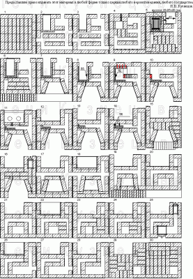

Уважаемые господа!
Подскажите, пожалуйста, сэндвич диаметром 200 мм "потянет" одновременную топку печи и камина в ОВИК ЗК 11? Или необходим диаметр 250 мм?
ОВИК ЗК11
 Размер файла:  57.78 КБ
 Просмотров:  2574 раз(а)
СообщениеДобавлено: Пн 22 Июнь 2009, 12:56 Ответить с цитатойВернуться к началу
200 "потянет".

СообщениеДобавлено: Пн 22 Июнь 2009, 13:24 Ответить с цитатойВернуться к началу
дымоход диаметром (внутренним, разумеется) 200мм имеет сечение 314 см2 что эквивалентно дымоходу сложенному впетярик, 250*120=300см2.
ОВИК ЗК 11 имеет дымоход в 6 кирпечей, сечением 250*250=625см2 что эквивалентно куглому дымоходу диаметром 300мм (сечение 706см2). Существуют ли дымоходы диаметром 300мм я не знаю. Но вот 200мм - явно мало.

СообщениеДобавлено: Пн 22 Июнь 2009, 18:53 Ответить с цитатойВернуться к началу
Для выбранного варианта печи ОВИК ЗК 11 200 "потянет" оставьте после задвижки камеру на 4-5 рядов и все будет ОК.

СообщениеДобавлено: Вт 23 Июнь 2009, 11:07 Ответить с цитатойВернуться к началу
Уважаемый Андрей, если я правильно понял порядовки:
http://www.stove.ru/index.php?lng=0&rs=136
то после задвижки есть камера с 25 по 28 ряд, как раз 4 ряда.
Или необходимо добавить еще ряд?
СообщениеДобавлено: Вт 23 Июнь 2009, 20:27 Ответить с цитатойВернуться к началу
Лишним не будет и пятый ряд, и обкладка кирпичем до уровня пола второго этажа.

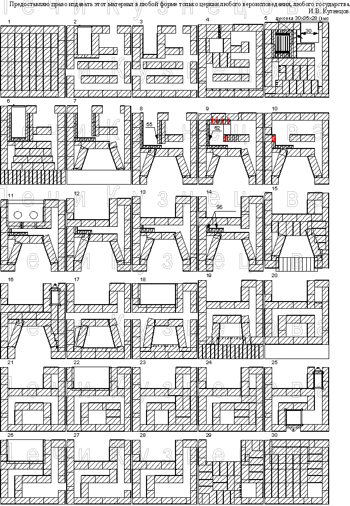

СообщениеДобавлено: Пн 27 Июль 2009, 21:56 Ответить с цитатойВернуться к началу
Почтенные синьоры. А кто скажет, сколько кирпичей печных и шамотных пойдет на эту печь. ОВИК ЗК 11 , дабы просчитать вес и фундамент.

СообщениеДобавлено: Вт 28 Июль 2009, 13:28 Ответить с цитатойВернуться к началу
Павел писал(а):
А ведь зашел прочитать про печи Кузнецова.
Точнее узнать сколько кирпичей нужно для ОВИК ЗК 11.
Печных и шамотных.
Павел, все просто: открываешь порядовку и считаешь, шамот там нарисован "на ребро" т.е. 12,5 см. высоты.
Если еще проще, то тебе за глаза хватит его 120 шт. ШБ-8, с печным есть древняя формула подсчета, считаем сколько лежит кирпича в первом ряду 4,5 х 5, (45 шт.) умножаем на высоту печи (30 рядов) 45х30=1350 шт. и на коэф. заполнения 0,8., 1350х0,8=1080 шт. Вычитаем шамот и получаем необходимое количество кирпича. Необходимо добавить 10-20% на выбраковку, зависит от производителя кирпича, способа транспортировки и погрузки-разгрузки.
