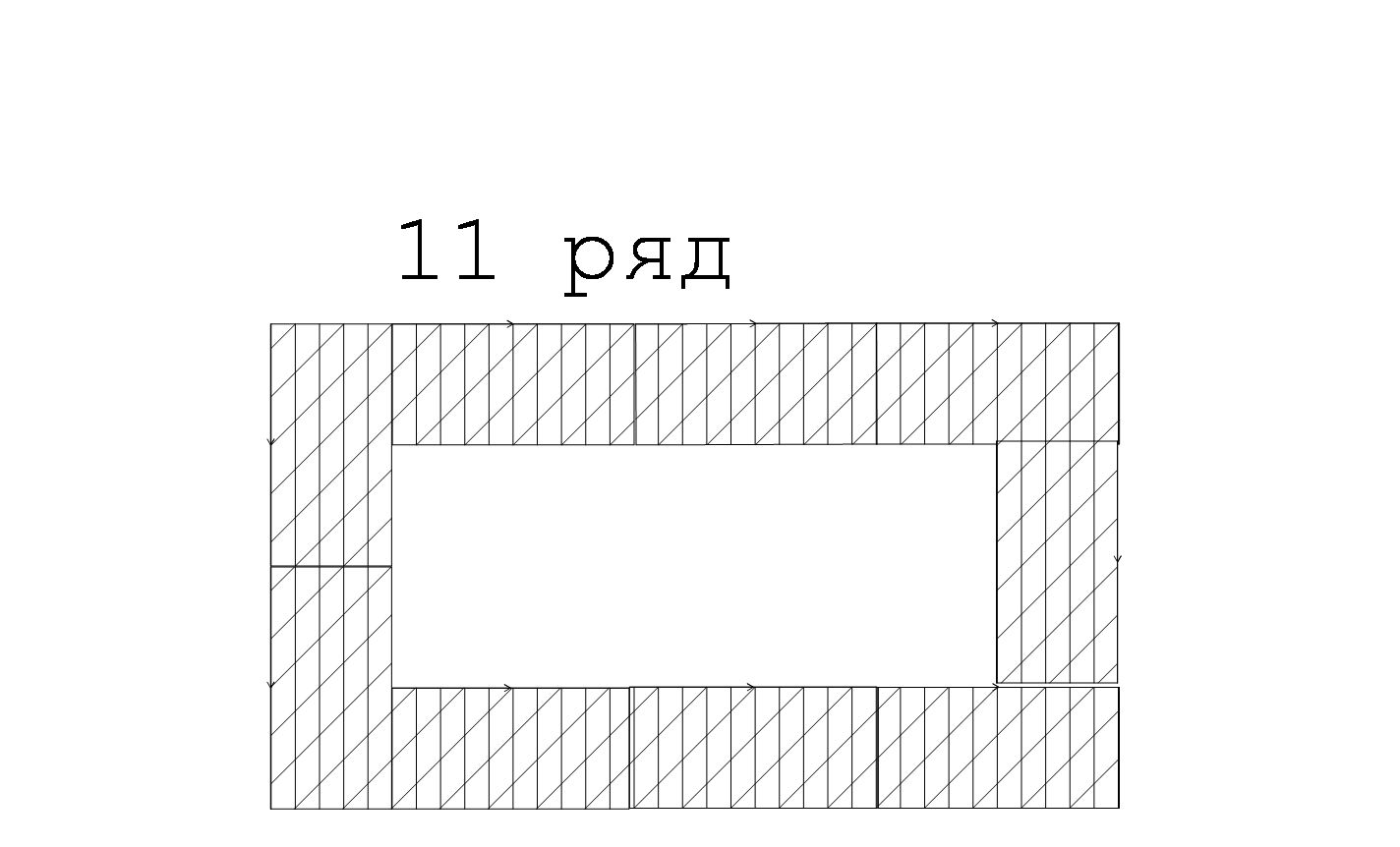

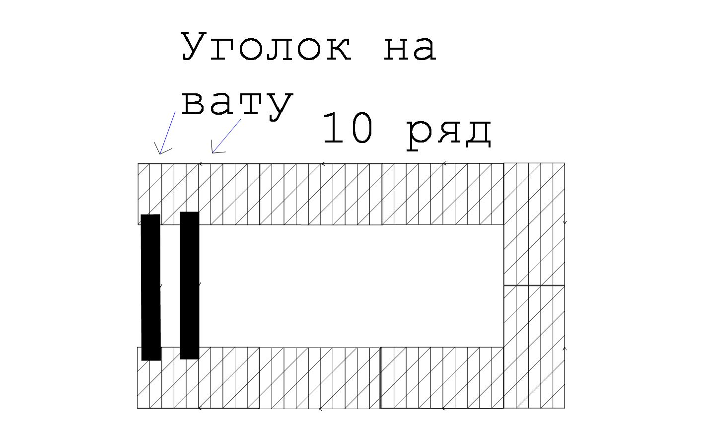

Нужна печь для небольшого помещения 20кв.м в доме ПМЖ на межсезонье, т.е. топиться будет не постоянно. Выбрал ПТО-2500. Печи сам не ложил, но видел. Кирпич витебский м200, раствор глина-песок. Уже сложил несколько рядов, дошел до топки. В 10м ряду уголки -обязательны ли они? В 11-м ряду кирпичи перекрывают ряд над дверькой, она у меня как раз под эти кирпичи подходит. Обязательны ли две задвижки или можно одной обойтись? И еще, хотел сделать трубу не квадратным сечением а прямоугольным, т.е. совместить с вент-каналом, т.е. труба будет 1.5х3кирпича или не стоит утяжелять трубу?

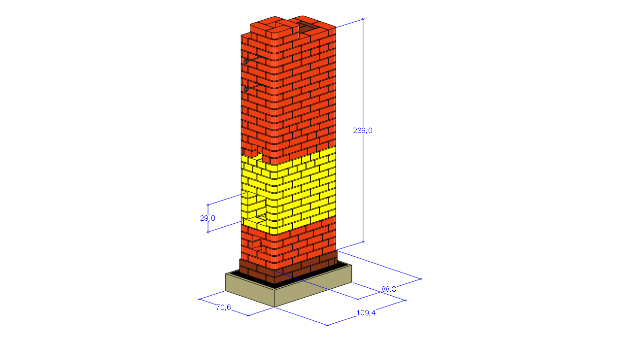

 Размер файла:  287.16 КБ
 Просмотров:  1179 раз(а)

Уголки необязательны,вент.канал можно приделать.только с распушкой сложнее будет,две задвижки ставят длялучшей герметичности,т.к. любая задвижка не идеальна.

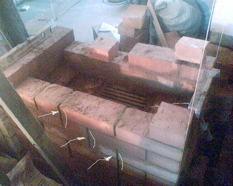

Еще вопрос возник, начал кладку, но как-то повелась порядовка, в общем, получается сплошной шов на два ряда, в принципе в рядах ниже топки может и не критично? В дальнейшем хочу вставить два 3/4 кирпича, чтобы перекрыть сплошные швы и далее вести стандартную кладку. На сколько вообще критичны двойные сплошные швы при кладке печей? Или вообще разобрать все и избегать такие ситуации со швами?

Ниже топки не критично,но влюбом случае надо избегать совпадения верт.швов.На нижнем фото--так не делают.Надо кирпичи уклад.один за другим,прижимая последующ.к предыдущему,а не защемлять в оставленные пустые места.А слабо самому сесть и на бумаге вклетку нарисовать порядовки,начиная с 11 ряда вниз,а потом с 11 ряда вверх,соблюдая перевязку?Половинок лучше не применять,лучше 3/4-ки.Разумеется рисовать простым карандашем,пользуясь и стеркой.Ничего сложного Very Happy Smile

Спасибо за советы. Про вертикальные швы понял, уже перекрыл их 3/4 -ными. По поводу защемления -уже до самого дошло, но делал так потому, что уровень сложно удержать одинаковый, толщину шва, первый кирпичь положил и последний, уровень положил и гони ряд.. Печь ведь первая моя Embarassed но буду пробовать по-порядку кирпичи ложить.

Ссылка на более качественные порядовки печи ПТО-2500
http://files.mail.ru/8RABXG
