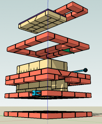

Приветствую, у меня тут слегка «случилось» – появилась "проба пера" в ответ на:
Но что же делать тем, еще несостоявшимся владельцам банных печей, вроде меня? Какую печь строить...
Модернезировать БИК? Искать специалиста, которых в нашей краине Украине или же нет, или же очень мало, и с него требовать печь с такими ТТХ о которых он и слыхом не слыхивал...
Игорь Васильев, очевидно, что вносить изменения в состоявшиеся порядовки БИК изобретатель печи не будет. Очевидно, что альтернативы для чайника кроме БИК нет. Альтернативы, в плане опыта постройки и использования, со всеми необходимыми материалами, не говоря уже о том опыте который нашел свое выражение на форуме.
Как же быть?
предлагаю к вниманию уважаемых экспертов проект печи, по материалам сайта ЗДЕСЬ. Осмысленные комментарии – будут, непременно, в лыко…
Опять таки – вопросы: добро пожаловать…
ImageУвеличить

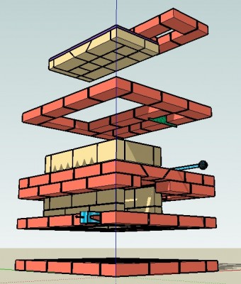

Внимание!
Появилась более свежая версия файла здесь:
http://forum.stovemaster.ru/viewtopic.php?p=19558#19558

Упрощенный вариант на базе БИК-1

Задаю вопрос , поскольку написано ,что может делать любитель.
Вот вверху есть потолок из горизонтально выложенных шамотных кирпичей . Он не осыпется при эксплуатации? Если бы он был в виде свода , то понятно за счёт каких сил удерживаются кирпичи. А что будет держать плоскую поверхность потолка при нагревах и охлаждениях ?
Не, сдюжит родимый....
Земное притяжение.
А вообще, дорогой Паша, советую ОТКРЫТЬ файл – судя по Вашим вопросам, Вы этого сделать пока не успели.

СообщениеДобавлено: Вс 15 Июнь 2008, 16:13 Ответить с цитатойВернуться к началу
"Шаг вперед ..два шага назад"
Убрав СШ (модернизировав) и превратив его в т.н "прогар" мы тем самым уменьшаем температуру закладки и увеличиваем прогрев низа, а сл. дымовых газов в трубу, сл. снижаем КПД.
"Игру" с прогарами проводил С.Серегин и вывод однозначный.
Убрать.
Задвика прямого хода (ЗПХ), установленная в таком положение будет дымить, и скорее всего не только при растопке, но и в процессе работы печи.
Подача вторичного воздуха (ВВ) с боковой стенки сомнительна и тем более неудобство в ее регулировки. Тогда уж лучше по внутренней стенке печи.
Перекрытие каменки лучше сделать плитами из шамота или выпусками (сомнения вызывают два центрльных кирпича перекрытия). Не знаю, как в таком положение будет держаться кирпич. Соответсвенно, перекрытие печи лучше выполнить в угловой замок по сетке через базальт, с зазором (указано на черетеже) не менее 30 мм.
В остатке.
- прогары убать, всю топку перевязать
- если не нравиться СШ, то не делать его совсем, превратив печь в канальную
- проработать перевязку кирпичей, втом числе и перекрытий
- ЗПХ перенести в боров
- наличие щели в 20 мм из поддувала вдоль топочной дверцы улучшит работу топливника
- для печи данного типоразмера выход из каменки лучше сделать один, сечением не менее чем в кирпич, если делать два выпуска (при канальном проекирование), то тогда уж и два канала опускных сделать (см. печь Коробанова-Самарина)
- наличие канала прямого хода в каменке вдоль топки улучшит розжиг печи и раномерность прогрева заклаки
ЗЫ: в среднем КПД банной печи, до достижения температуры закладки 400 гр.С (три часа топки), - 93-95 %
затем резко падает до 40-50

СообщениеДобавлено: Вс 15 Июнь 2008, 20:24 Ответить с цитатойВернуться к началу
Паша писал(а):
У меня при открытии файла только набор букв.
Всё же хотелось вразумительного ответа любителю почему такой плоский без клиньев или хоть небольшой арки потолок не обвалится в печку.
Сочувствую, но что-то Вы делаете неправильно. Я проверял – файл открывается корректно: скорее всего, ваш архиватор валяет ваньку.
Вот, а когда откроется проект – вопросы такого рода отпадут сами собой – надеюсь, Вы не ожидаете, что я буду пересказывать чертежи словами?
Оба упомянутых кирпича имели опору на три точки – согласен, выглядело не слишком обнадеживающе. Хотелось сделать как бы по-проще – но в таком нагруженном месте не до экономии.
Внял, переделал и вывесил update.

СообщениеДобавлено: Пн 16 Июнь 2008, 20:26 Ответить с цитатойВернуться к началу
Это не более, чем Ваш СУБЪЕКТИВНЫЙ взгляд: я нашел для себя удобнее проектировать именно так: не забываем, что в ОСНОВЕ лежит вполне конкретная конструкция (БИК-1), и глобальной переделки изначально НЕ предусматривалось.
Хотя, конечно, если делать с чистого листа – внутренние стены предпочтительны.
Щель наличествует – см. 4 ряд, а суммарное сечение выхода 42см2 – т.е. как минимум 1.5 кирпича.
У автора (как указано им на чертеже) 10мм, в моем случае – 18мм.
Убрать.
Как Вы, вероятно, помните, я достаточно полно рассматривал саму идею СШ (смотри, например: http://rusbani.ru/forum/viewtopic.php?p=13370#13370)
И пока НИКТО не показал убедительно обратное – до этих пор я просто вынужден считать, что СШ нужен как таковой ТОЛЬКО при растопке и на финише – это во-первых.
А во-вторых: по тем же причинам, работоспособность СШ (проход газов через него) выше катализатора стремительно падает и его присутствие - отсутствие мало влияет на общую картину в печке.
Что же до С.Серегина, у него стояла ДРУГАЯ задача, поэтому его выводы в данном случае несправедливы.
Ничего подобного – Вы ошибаетесь. И вот почему: когда ТЯГИ нет или она мала, по определению эта задвижка ОТКРЫТА, сл-но, дымить никак не может.
Вот здесь то как раз и нужны, как там у Вас – прогары, газы идут: дрова, ПРОГАРЫ, опускной канал, открытая ЗПХ, труба.
А как только появилась хоть какая-то тяга (спустя секунды) и начинаем ЗПХ прикрывать, то все, что так или иначе через нее просочилось, немедленно будет уходить в трубу.
Поскольку, исходя из сопротивлений газам: переть ли, протискиваясь в помещение через крошечную щель или же вальяжно и с удобствами в громадную (относительно этой щелки) трубу, да тут нет выбора – они несопоставимы.
Будут еще мнения?
СообщениеДобавлено: Пн 16 Июнь 2008, 21:09 Ответить с цитатойВернуться к началу
я вам высказал практическую точку зрения, сформированную не на одном десятке банных печей
принять ее или нет - ваше право
непонятно, зачем вы тогда ищите критики, если полностью уверены в своей проектной правоте
и то что вы предлагаете уже давно пройдено
у меня вопросов нет, сделайте в кирпиче

Удобней смотреть картинками, ноутбук подключен через мобильник.
Игорь Васильев
Сообщения: 158
Регион: USA, PA
СообщениеДобавлено: Ср 18 Июнь 2008, 22:23 Ответить с цитатойВернуться к началу
Оно и понятно - Андрей, я спрашивал о формате - меня бы устроил PNG: файл получается ЗАМЕТНО меньше, чем, скажем, JPG.
