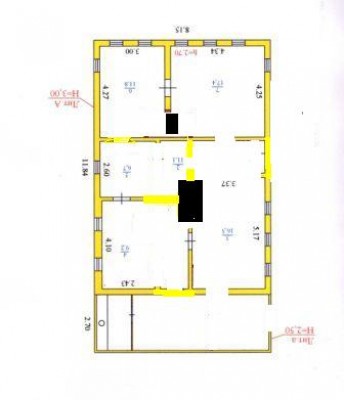

Здравствуйте! Купили деревянный дом в деревне. На месте двух печей хозяев в передней части дома хотим сложить печь, которая отопит сразу 2 комнаты общей площадью приблизительно 29 м2.( 11м2+17м2). Печь нужна отопительная, без выкрутасов (имею в виду внешности) Посмотрели на сайте Кузнецова печьОИК 2 . Подойдет ли для отопления?Мы живем в Архангельской области. Прочитали с мужем кучу информации о печах Кузнецова? А хватит ли ума сложить? Рассматривая порядовку у ОИК 2 возникло много вопросов и с катализатором, и с местом, где проходит сухой шов. Я смотрю вы тут асы в печном деле. А может не браться за печь Кузнецова, кто-нибудь что попроще нам предложит? Заранее благодарна за все ответы и пояснения чайникам! От хороших печников мы далеко, а как местные кладут, так и муж может.Ждем ваших рекомендаций!
-схему дома прилагаю
- внутренние стены дома состоят из слоя гипсокартона, а внутри доски внешние стены бревенчатые
-помещение высотой 3 метра, до конька крыши от чердака приблизительно2,5 м
-значение: основное отопление
-печь хотим поставить на тоже место, топка со стороны комнаты площадью 17м2
- вентиляция отсутствует
- фундамент тот же от старых печей ( стоят на матице дома)

Что именно не понятно? Катализатора в этой печи нет.
Мощности печи достаточно для отопления вашего дома.

Есть несколько правил для установки печи, которые необходимо соблюдать. В выложенной вами, в первом сообщении, расположение печи не рационально, одна тепло отдающая поверхность печи греет стену!
Вам необходимо отодвинуть печку от стены, либо прорезать стену для отопления печкой соседнего помещения, либо сделать вентилируемую отступку.
В практике обычно закладывается печка большей мощности. Для отопления помещений общей площадью 30 м.кв. ОИК2 вполне достаточна.

Когда печи старые разобрали,там и появилась полость в стене, в которую намереваемся ставить печь. Хотим от стен сделать отступы.У нас ещё проблема возникла: у ОИК 2 труба получается ровно посередине. А у нас там остаток от стены! смещать-тогда одна из комнат будет меньше обогреваться! Вот пока такая планировка( см рис)

Оптимальный вариант расположить печку, там где сейчас дверь. Дверь соответственно перенести на место старого расположения печи. Достоинства - минимальное закрывания зеркала печи ПП разделками. Недостатки - новый фундамент. Печку можно целиком расположить в большой комнате, на 12,5 - 25 см. от стены, в малую комнату сделать пропил по ширине печи. Для ОИК2 1м. + 25 см. для ПП разделок.

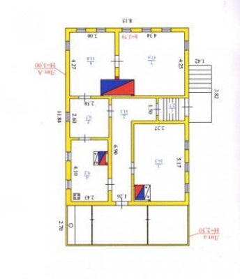

Как вам такой вариант?
http://www.stove.ru/foto/_758206886.jpg
Топка печи убрана из жилых комнат, дополнительный обогрев вспомогательных помещений. Печка мощнее!!

Здравствуйте, Андрей! Ух и надоели наверно вам дилетанты! Спасибо за вариант, муж вечером посмотрит получше, но скажу сразу шамотного кирпича у нас нет ( без него раз печка мощнее, наверно обычный рассыплется!?) Отапливать нужно только 2 комнаты: жизнь длинная, дети вырастут, возможно после, долгими зимними вечерами перёд дома вобще изолировать будем. У нас стенки комнат по другому в будущем стоять будут ( дом был переделан на общежитие, там комнаты и холодный коридор). См рис, может сразу прокумекаете о печи на кухне для 3 помещений!
