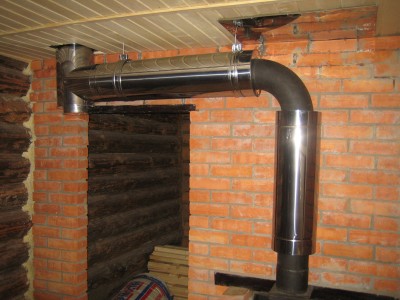

Готовлюсь (без опыта) к кладке банной печи БИК П1.
Труба - в стене дома, печь - почти в центре помещения.
От печи до трубы в стене - 1.20 м.
Расстояние от 30 ряда (перекрыши печи) до ж/б потолка - 60 см.
Как вывести продукты горения в трубу?
Очень не хочется иметь в парилке открытый металлический сендвич.
Организовать запоненный базальтовой ватой металлический короб, заштукатурить его по сетке и пустить внутри под наклоном сэндвич с возможностью теплового расширения во всех направлениях?

Трубы в стене... Гильзованная? Обычная практика строителей - пустотелые швы, не подрезанный раствор и как следствие дым из розеток, черные полосы на стене. Но это вторично.
С трубой лучше соединять боровом. Схематичное расположение существенно облегчило бы понимание вопроса.
Чем вызвано столь далекое расположение от трубы?

- Трубу во внутренней стене планирую гильзованную - с базальтом или даже сэндвич - как посоветуете?
Пустотность швов, конечно, ужасная (кладчики были УЖАСНО крутые). Уже и сам задумался. Может быть, вырезать кусок стены и выложить в ее теле настоящую трубу из трубного кирпича (стены у меня из полнотелого саратовского М200 F75)?
- Удаленность печи от стены связана с площадью парилки: ближе к стене - площать уменьшается, расстояние от печи до полатей падает до критичного по "пожарке".
Планировку прилагаю.
Спасибо за совет, с боровом сегодня же разберусь.

Трубу достаточно загильзовать вставками из н/ж. Между гильзами и кирпичем пространство заполнить негорючей изоляцией.
Планировку посмотрел, боров можно оформить как лежанку, защитив надлежащим образом от попадания влаги. Или продолжить колпак и увеличить теплоотдающую поверхность печи.

Спасибо, вот это и есть высший пилотаж.
Оказывается, и в печном деле есть место для виртуозности.
Думаю, не грех мне по случаю выразить искреннюю признательность и основателю школы.
Буду думать. Я даже и помышлять об этом не мог. Просто обескуражен.
Это уж не сэндвич под потолком ... .
