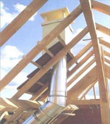

Уважаемые печники, пришла очереная зима, есть время почертить и обдумать детали проекта дома. Весь год строил понемного.
В связи с кризисом решил немного переработать проект.
Когда дошла очередь до дымохода моей двухэтажной печи(проекта), возникла проблема.
Дело в том , что вертикальная плоскость "дыма", да и самой трубы практически пересекает коньковую балку дома.
Я даже решил немного сдивнуть печь. Но после чертежа понял, что это практически не дает результата.
К сожелению менять стены уже не получиться.
Вот я набрасал такой рисунок
Возник вопрос закономерный, как поступить и возможно, как вариант использовать трубу сендвич. Только ничего о них не знаю.
Помогите.

А вот хтото так изогнул и ничего вроде. Только ту наклонную часть подальше бы от дерева и поближе к коньку чтобы труба не была с подветренной стороны. Very Happy
 Размер файла:  11.28 КБ
 Просмотров:  1044 раз(а)

Так режте коньковую,но так чтобы конструкция крышы не пострадала,много вариантов.Труба будет посередине,Выдра в обе стороны,красиво.Ещё борова есть так называемые.

Shocked Ни в коем разе!труба не может несущую роль выполняти!ежели только для дымника-дефлектора и выдры.
А Вы сдвиньте трубочку-то правее,да на 90 градусиков поверните,печи Кузнецова позволяют,только заранее прорисовать лучше Razz Да и сендвич тут поможет . А конёчек защиткою несгораемой обшейте,с зазором.

Если как на рисунке у Паши,то там хоть метр выпиливай и укрепляй,стойками ,укосами.Это же не балка перекрытия.На трубу есстественно нельзя опирать.Огнезащита и скользящая система,Дом и печь по разному усадку дают.
