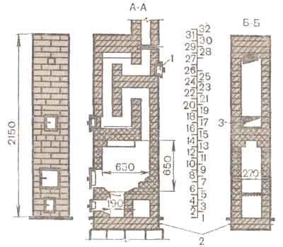

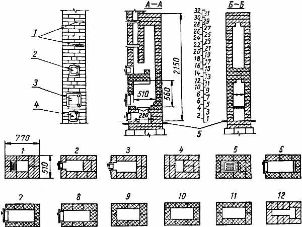

Всем привет!!!
Хочу на своей даче поставить отопительную печь, выбрал два варианта, котоорые наиболее как мне кажется подходят, хотел поинтересоваться, кто нибудь такие печи себе делал или нет, как они прогреваются и держат тепло.
Я хочу такую печь поставить между двух комнат. Обьем для обогрева в моём варианте получается примерно 20-25м2.
вот второй вариант.
 Размер файла:  13.28 КБ
 Просмотров:  1050 раз(а)
это первый вариант, наиболее прост в кладке. Но сомнения в каналах трубы, не слишком ли мало поворотов в них (может я не правильно варазился), и непонятно зачем тут две задвижки.

Ссылка на порядовки печи ПТО-2500. Ссылка рабочая
ЖМИ
Задвижки видимо для сохранения тепла. Типа термоса. Сейчас неактуально ставить, так как положено делать противоугарное отверстие в задвижке 1,5 на 1,5 см.

как понял первый вариант печи не очень хороший? все делают второй вариант?

первая лучше.Александр,для такой задвижки(с отв.1,5/1,5)надо иметь герметичные поддув.и топочн.дверки,иначе все тепло заночь высосет к чёрту.Неуверены насчет угара?--лучше час после протопки закрывать задвижку чуть-чуть не до конца.

опять же вопрос почему первый вариант лучше?
Как эти печи протапливаются, за какое время час-два....
И какое помещение ими можно обогреть???

для Вашей площади хватит.Пртаплив.1-1.5часа,если каждый день,если наездами----лучше утром 1ч.и вечером догреть до нормы.Если не ночевать-лучше вообще не топить.
Почему лучше -уже лень писать об этом.

в-четвертых, если все же 20-25 на две, то по 1 кВт на комнату, то вам хватит любой из предложенных, если на каждую 25, то печь уже надо делать не менее 4х4 кирпича в плане,
в-пятых, второй вариант более предпочтителен, так как верх "поджат" колпаком, что позволит дольше сохранить тепло (да и отверстие в задвижке 15х15 не так страшно).
Если говорить все же по второму варианту, то построение печи слоеным пирожком и применение шамотного кирпича на открытую кладку лично мне не нравиться, но имеет полное право на существование. Лучше сделать внутреннюю футеровку топки, правда при этом глубина топливника сократится до 38 см, а печь придется расширить на 1/2 кирпича (сохранив ширину топливника 250 мм).

У меня две комнаты общая их площадь 24 метра квадратных, я тоже склоняюсь ко второму варианту, потомучто хоть я и не печник но судя по схеме хоть она и посложнее немного тепло печка должна держать дольше, да и улетать в трубу по идее тепла будет немного поменьше.
Немного не понял на счёт "применение шамотного кирпича на открытую кладку" вам не нравится из за того что печь получится разного цвета, я правильно понимаю?

Перегрев шамота наступит быстрее протопки печи, но потом за счет теплопроводности кирпича выровнится. И вполне логично получим печь нижнего прогрева Very Happy
