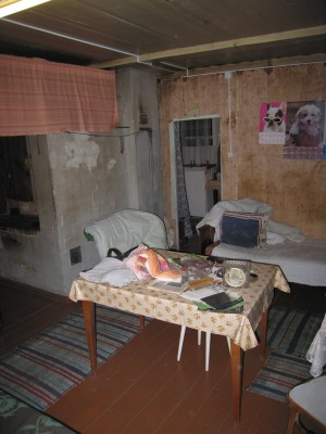

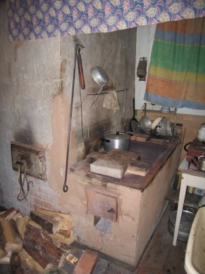

Недавно купил дом на Псковщине-удивительная печь оказалась в нем. Понятное дело-гибрид. В центре-небольшая русская печка с маленьким горнилом, закрывается все хитрой двойной дверцей. Выход газов в дымоход влево в стояк трубы. При этом горнило неглубокое-на задней стенке несколько дырок счас скажу куда.
Справа от печи обычная колосниковая плита, она идет вдоль всей правой стенки печи, поворачивает на 90 градусов за печью, переходя в низкую лежанку-сушилку в два кирпича шириной. Эта сушилка переходит соответственно с третьей стороны(левой) в нагревательную стенку с дымоходными каналами.
После пяти нижних рядов остальные кирпичи положены на торец-то-бишь толщина в четверть кирпича. Зато прогрев идет очень быстрый. Русскую часть не топил, но пользовались ею постоянно, так что думаю, тоже должно быть неплохо.
