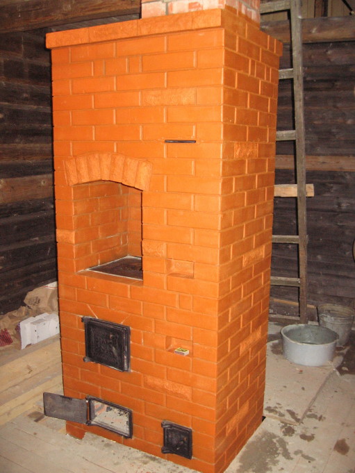

Можно покрасить термостойкой краской. Например так.

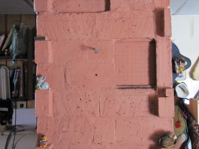

Ещё красят кремнийорганическим лаком КО-85.
На трубе выше крыши он просто необходим - не даёт разрушаться кирпичу - гидрофоб.
Вот так выглядит витебский после покраски лаком

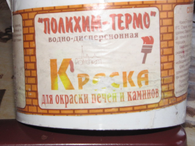

Тогда нужно красить, у меня тоже печь из б/у кирпича сделана - да ещё часть печи на ребро.
Я покупал, специальную для печей и каминов до 120*С.
Такое впечатление, что "водоимульсионка" с каким-то наполнителем. Покрасил 5 лет назад - стоит до сих пор, без проблем.
С уважением Валерий

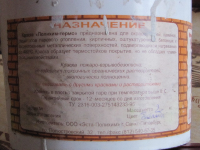

Нашёл банку в подвале.
Вспомнил, для коллеровки покупал отдельный пузырёк - сама краска белая и держит до 400*С.
С уважением Валерий
