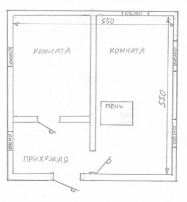

AlexSG
Зарегистрирован: Вс 27 Сентябрь 2009, 14:03
Сообщения: 5
СообщениеДобавлено: Ср 30 Сентябрь 2009, 05:39 Ответить с цитатойВернуться к началу
Вот такой небольшой домик. Все стены капитальные из бруса и стоят на бетонном фундаменте, центральная стена является опорой для чердачных лагов и стоек стропил крыши. Раньше планировалась баня, поэтому все так устроено было. Нужно организовать отопление глухой комнатки и желательно прихожей. Электричество есть, но ненадежно, поэтому ТЭНы отпадают.

Сергей(Михалыч)
Зарегистрирован: Пт 5 Май 2006, 08:15
Сообщения: 70
Регион: Самара
СообщениеДобавлено: Ср 30 Сентябрь 2009, 06:37 Ответить с цитатойВернуться к началу
А если сдвинуть печь левее и встроить ее в стену тогда можно обойтись без воды. Тепло будет во всех комнатах если нет сквозных дырок на улицу.
AlexSG
Сообщения: 5
СообщениеДобавлено: Ср 30 Сентябрь 2009, 14:21 Ответить с цитатойВернуться к началу
Да я вообще обоими руками за отказ от лишнего гемороя с водой. НО! Ведь надо фундамент как то организовывать под печь и вырезать в брусовой стене проем! По высоте печь в 30-31 ряд зайдет, но до верхнего бруса остается сантиметров 10-15, до потолка 20-25 см. Сам фундамент там 35 см шириной и высотой где-то 60-70 см, то есть как то надо его уширять с прочной связкой с основным. Вопрос - как?

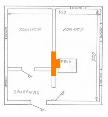

Валерий Петров
Сообщения: 1085
Регион: Россия
СообщениеДобавлено: Ср 30 Сентябрь 2009, 22:22 Ответить с цитатойВернуться к началу
Поставьте в проем в стене ОВИК 14.
она чуть шире Вашего фундамента, но с этим можно справиться. И место сохраните , и греть будет два помещения, и регистры не нужны с батареями., а если угол выпилите - то можно и прихожую обогреть, разместив часть печи в ней. К примеру так:

Валерий Петров
Сообщения: 1085
Регион: Россия
СообщениеДобавлено: Ср 30 Сентябрь 2009, 22:38 Ответить с цитатойВернуться к началу
А если подумать - то можно топливник в прихожей разместить, а остальную печь-стуну - между комнатами, только внутреннее ее устройство надо переделать конечно. Very Happy

Robber
Зарегистрирован: Вт 7 Июль 2009, 11:02
Сообщения: 68
СообщениеДобавлено: Чт 1 Октябрь 2009, 10:49 Ответить с цитатойВернуться к началу
AlexSG
Сместите печь влево. Постарайтесь вспомнить где находятся нагели, их желательно не перерезать. Посмотрите где будет проходить труба, а то много гемороя возникнет.
Приблизительный расчёт печи: печь 52х52 при двухразовой топке отапливает 30 квадратов. Соответственно составив пропорцию можно предположить какой размер печи вам нужен в одной и другой комнате.
Это очень грубый расчёт, но до -15 градусов в нормальном срубе можно комфортно себя чувствовать.
У вас, грубо, должно быть 4 кирпича в большой комнате и 3 в маленькой.
Угол не вырезайте, т.к. велика вероятность того, что вывалятся короткие перегородки (если каркас то можно, в срубе лучше этого не делать)
Валерий Петров
Сообщения: 1085
Регион: Россия
СообщениеДобавлено: Чт 1 Октябрь 2009, 15:03 Ответить с цитатойВернуться к началу
нагели конечно важны, но это не главное, если они "уходят" - то выбираем следующим образом:
на части стены, которая остается с одной и с другой стороны прибиваем в каждое бревно доску 40-50 мм, она будет временно держать стену. Затем выбираем необходимый проем (выпиливаем). Затем в торце стены (выпеленной) ыбираем вертикальный паз 55x55мм и в него свободно вставляем брусок, который закрепляем на уровне первого венца гводем и на уровне его верхнего конца полосой, позволяющей ему скользить вдоль паза. Длина бруска должна быть такой, что-бы сверху оставалось достаточное место для усадки сруба. Все, после его установки доски можно снимать, а можно оставить до окогчания строительства разделок, которые предохранят брусок от выпадания, а брусок будет держать вертикально стену.
+7 911 090-08-96 (МТС СПб)
Robber
Сообщения: 68
СообщениеДобавлено: Чт 1 Октябрь 2009, 17:59 Ответить с цитатойВернуться к началу
Да, это так, но просто так с ходу взять и сделать это тяжело.
Тут определённый опыт должен быть и понимание как ведёт себя дерево и естественно наличие инструмента. По моему мнению конструкция получается не надёжная.
Как вариант можно так: печь с топкой из тамбура, на кирпич от её будет ПП разделка и до двери сделать каркасную перегородку.
Но в этом случае материалов потратиться больше (будет 3 ПП разделки, вагонка, брус для каркаса, утеплитель, пароизоляция).
Если печь (в начальном варианте) сместить влево, то будет только две ПП разделки и больше никаких затрат. Стены закрепить доской в торцах и щель между ПП разделкой и стеной закрыть наличником.
Валерий, при размещении печи с топкой из тамбура не будет ли "перетоп" в маленькой комнате, ведь туда будет выходить большая поверхность печи. Смещать печь к двери (вход в большую комнату) по моему мнению не надо, т.к. лучший прогрев помещения когда печь в центре.
