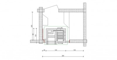

Сложилось так ,что в нашем районе не могу найти грамотного специалиста,печь- каменка ,периодического действия,размеры парной 2.00*2.90,план в pdf Sad

план первого этажа

Сообщения: 10150
СообщениеДобавлено: Сб 31 Октябрь 2009, 00:21 Ответить с цитатойВернуться к началу
что то примерно так

Сообщения: 10150
СообщениеДобавлено: Сб 31 Октябрь 2009, 00:49 Ответить с цитатойВернуться к началу
я вам нарисовал печку с камином (он слева)
если захотите поставить каминную топку, то исходя из веса готовить основание, потом подключать к печи через дымовую камеру.
Но это гимор и в вашем варианте скорее всего он не нужен, поскольку все же планируется основное отопление АГВ.
Может даже и сдвинуть печь глубже в парную и выпустить только каминную часть в КО.

То, что предложил Е. Колчин, не устраивает?
Есть размеры печи, привязанные к эскизному проекту, фундамент делается на 10-15 см. больше размеров печи.
Размещение трубы указанно.
