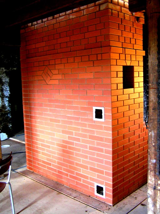

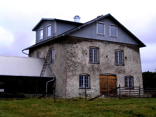

в старом здании мельницы на острове Форе (Швеция) летом 2010 года был построен крупнейший в Западной Европе печной комплекс в колпаковой системе. (здесь и далее перевод со Шведского)
Проект состоит из двух печей, расположенных одна над другой. Печи подключены к общему дымовому каналу, который интегрирован с каналом-вытяжкой.
Обе печи могут топиться одновременно и рассчитаны на то что будут являться единственным источником тепла в доме и сохранять комфортный климат в помещении даже во время суровой зимы.
Система является полностью независимой от электричества.
В строительстве комплекса использовано около 3000 шт. массивных кирпичей.
Общий вес составляет около 15 000 кг.
Нижний этаж.
Отопительно-варочная печь с чугунной плитой, хлебной и металлической духовкой.
Задняя стенка с декорацией

Сам дом

Общая высота комплекса 5,5 м без трубы.
Печь верхнего этажа.
Отопительная печь с каменной (хлебной) духовкой и большой чугунной топочной дверкой.
Печь имеет несколько «крыльев», выполняющих функцию разделки для различных комнат. К ним будут установлены стены.

Серьёзная конструкция. Какова площадь помещения? Как утеплён дом?

Думаю с фундаментом под комплекс особых проблем не возникло, сплошные скальные породы. Выровнял площадочку и пошел вверх )
