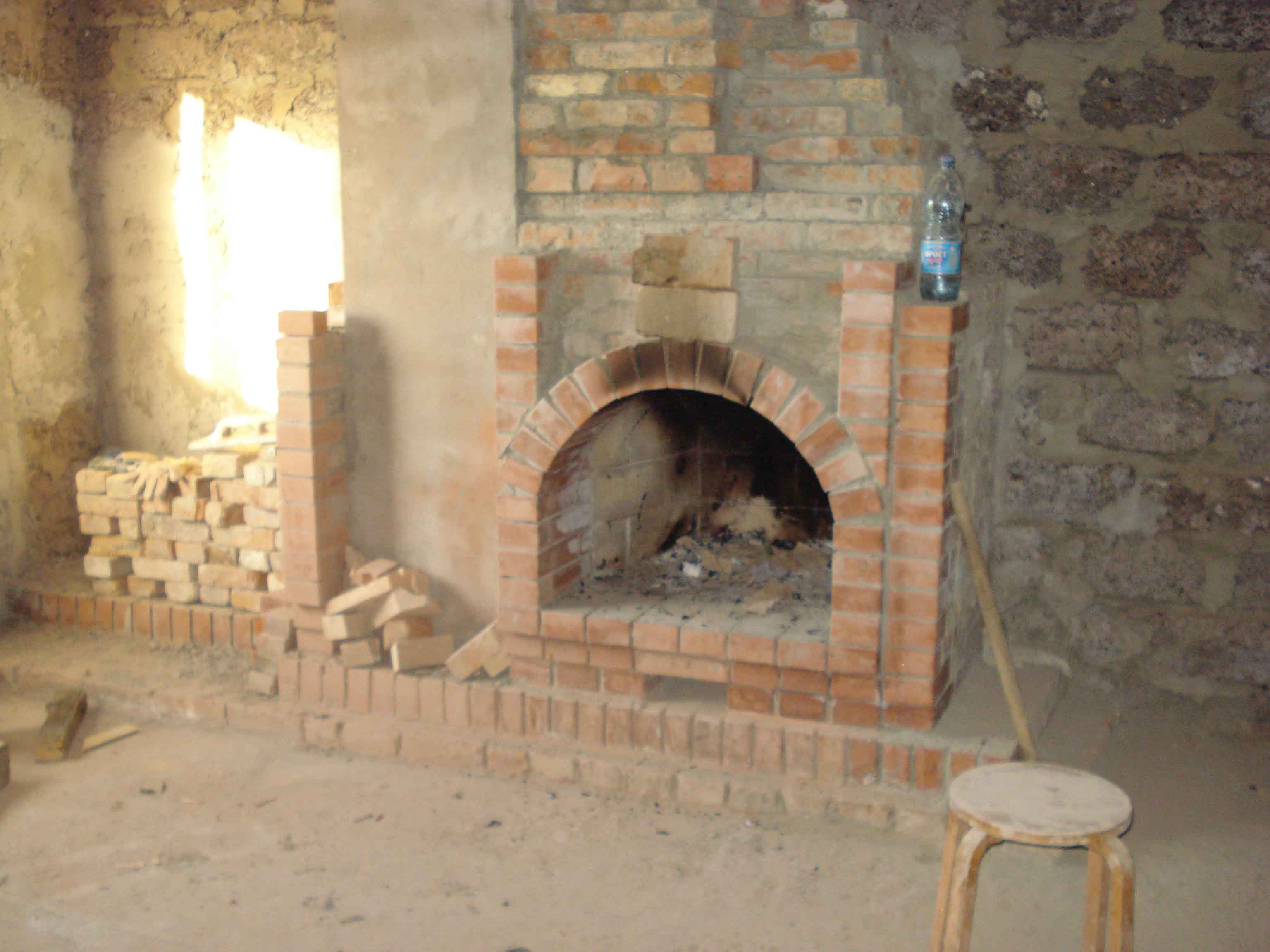

Vovan_brest писал(а):
Дым в квартире-в трубе не видно,требуется помощь.
Труба (внутреннее сечение 250 на 250 мм)проходит через дом с цокольного этажа,на втором этаже стоит камин-дымоход сбоку от камина.При сильном пламени все нормально,а при растопке или затихании пламени идет поддымливание.Портал камина сделан аркой ширина 760мм высота 560 - 580 мм,глубина порядка 780 мм считая до края.Вверху есть заслонка где то 250мм на 170мм,Сделал фотки если подскажет кто - как прикрепить - закачаю.

Делал сам по наитию,нет ни чертежей ни эскизов ни подсказок,а вот уже когда сделал то даа,начались проблемки.Обратная тяга нет-нет ,да и даванёт.Как фотки прикрепить?А может телефон есть,а то я на форуме только только и еще не знаю толком на что давить,а это чревато Smile

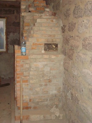

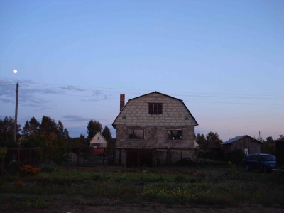

так снаружи выглядит,сбоку дымоход
Vovan_brest , а что, в книжный магазин или в библиотеку заглянуть, слабо было, или лень одолела ? Наитие - чувство хорошее и нужное, но рождаться должно на базе опыта и знаний.

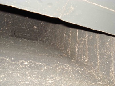

Да в том то и дело,что ничего не нашел,а с кам ни разговаривал-все только плечами пожимали-хорошо,что один товарищ подсказал,Наиль из Татарии,про Ваш сайт.А загорелось,закипело в душе всё быстрее надо-вот так и сделал перед отпуском(дожди шли,камень класть нельзя было на фундамент).Но есть и преимущество-можно сделать наглядное пособие по переделке и как делать не надо.Сайт Ваш просто замечательный-люди шикарные,а ощущение моё такое,что вроде бы я нашёл то,что очень нравится.По книгам посоветовали Афанасьева,так нигде и не нашёл.На сайте Вашем я ещё новичёк,буду осваиваться.Прошу сильно не ругать если что не так.

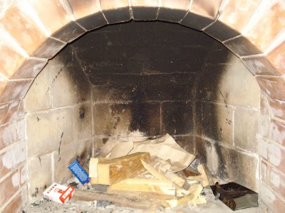

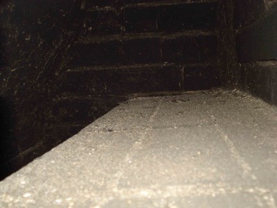

Чисто на вскидку что-то там с дымосборником ,ну то что выше портала.Надо было серьезнее отнестись к теме и не делать пока толком во всём не врубился.У меня вон лежит книга Афанасьева,купил в магазине,что в Могилеве магазины другие чем в Бресте?Да и других книг хватает.Я такой размер(портал)и с трубой в 5-к делал и всё нормально.Короче дай побольше информации по своему камину может что-то можно исправить.Если б схемку какую хоть.Можежь позвонить если что:0-44 718-08-26 Velcom

Учусь рисовать
- а в магазины и в библиотеки две заскочил по пути,ничего не нашёл.
Зато есть где жить и можно его переделать,просто так закипело,что решил попробовать,потом вот Вас нашёл.Считаю,что это очень правильный сайт и люди очень толковые.Вас кстати тоже читал в разных темах,но не мог зарегестрироваться и поэтому обратиться-позвоню днем-буду с рулеткой у камина.хотя сегодня попробую нагрузить сюда фоток,если это не возбраняется.

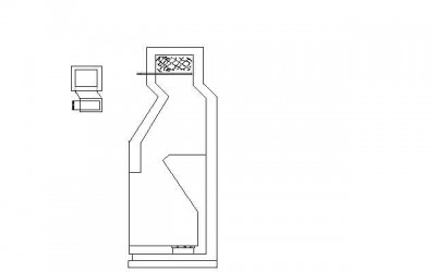

прикрепляю примерный чертеж вид сбоку(разрез) и слева- как подсоединил к трубе

переход трубы камина в капитальную трубу должен быть под 60 градусов.измерь высоту трубы отпода до верхнего края я посчитаю может нарастить высоту трубы придется.зимой будет лучше работать

Сделайте над камином дымосборную камеру высотой в 6-7 рядов с задвижкой и входом в нее над дымовым зубом.

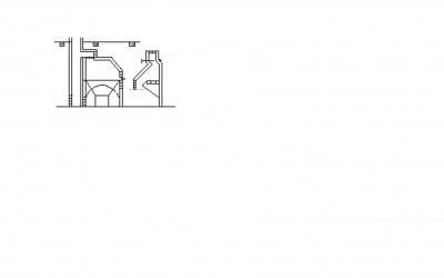

Весь вопрос в том,что в этом камине я пытался уйти от проёма в трубе,что бы не было прямого хода в топливник-возможно это неправильно? Труба от пода сейчас-4,90м высота общая трубы 9,20м,стоит вровень с коньком,возможно максимум на 7 см ниже.Идет обратная тяга,в цокольном помещении пожег газету-сунул ее в прочистку -чуть с руки не выдернуло. Попробую прикрепить картинку -вид спереди

обратная тяга это значит камин просит воздуха!открой дверь в топочную и возможно камин скажет где же ты был свежий воздух ятак тебя ждал.все забывают что камин требует большого расхода воздуха.обеспечь его подачу любим способом и результат увидишь.обратную тягу создают вентиляционные каналы.они забирают воздух,а каминная труба служит ее поставщиком.обязательно утепли каминную трубу увеличь температуру отходящих газов.попробуй увеличить высоту какой нибудь металлической трубой времменно.попробуй топку насухо уменьшить до 60см до 50см наблюдай.камины на 50 см обычно не дымят удачи тебе

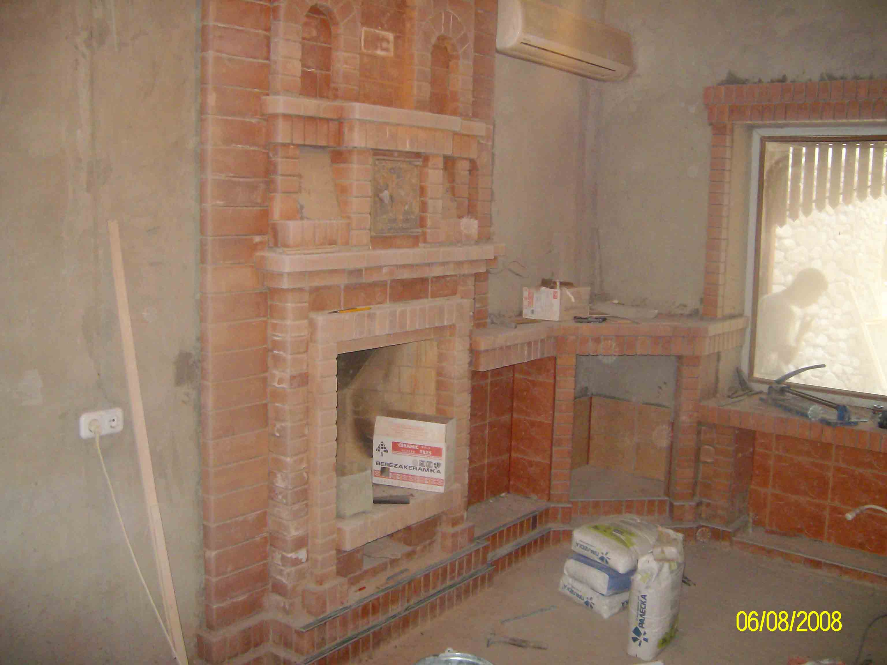

СообщениеДобавлено: Чт 22 Октябрь 2009, 11:23 Ответить с цитатойВернуться к началу
Уменьшать топку не хотелось бы,а свежего воздуха хватает с избытком-дом перестраивается кругом щели и проёмы,пробовал и наоборот-закрывать всё. По всем показателям труба коротка и нужно её поднять. прикрепляю фото-такой могу сделать,только хотел всё по другому,этот прямой и топка маленькая в глубину

вот рецепт-Вам перевожу-подключение к коренной трубе занижено и надо его увеличить до высоты горизонтального канала 6-7 рядов
