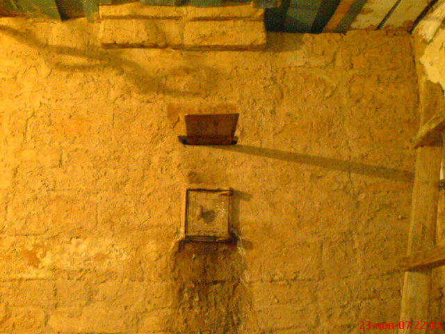

Добрый вечер (день). Задумали мы утеплить веранду и сделать из нее жилую комнату. Печник сложил отапливаемый щит который разделил комнату от коридорчика и работа остановилась. Печ дымила а с дверки под заслонкой (с трубы) потек я так понимаю конденсат. Топлю уже месяц - никаких изменений. Печник сказал топи, печь высохнет и все будет нормально. Но я думаю что что-то не так. Щит получился 2.70м шириной на 2.50м высотой, 5 горизонтальных ходов, труба над потолком чуть больше метра кирпичная в завершении на 4 кирпича а за крышей асбестоцементная около 3.5м (может ее нужно как-то утеплить?). Недавно я выбил пару кичпичин и пробил перегородку между 1-м и 2-м ходом так что дым попадает с топки сразу в 3-й ход. Тяга заметно улучшилась дымить совсем перестала но конденсата прибавилось. Подскажите пожалуйста как можно решить эту проблему?
 Размер файла:  96.71 КБ
 Просмотров:  1195 раз(а)

Печника выгнать. Найти грамотного и печь переделать.

У вас сделан очень большой щиток и дым проходя по нему остывает очень сильно. Отсюда и проблемы с тягой и с конденсатообразованием.
Необбходимо отсечь ( заглушить ) два или три канала тогда возможно эти проблемы уйдут.

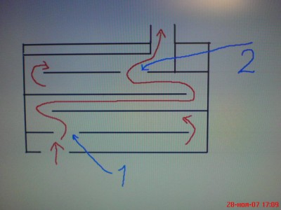

Владимир569
Зарегистрирован: Сб 24 Ноябрь 2007, 23:12
Сообщения: 7
СообщениеДобавлено: Ср 28 Ноябрь 2007, 18:15 Ответить с цитатойВернуться к началу
Большое спасибо Вам за советы. Переделывать печь заново, как вы понимаете, не очень хочется. После второй переделки конденсат в трубе не выпадает но только если полностью открыта поддувальная дверка, если прикрыть то опять заливает. Наверное надо еще где-то открыть перегородку между ходами. Подскажите в каком месте это лучше сделать? Прогревается щит неплохо - 3-й ход горячий, 2,4,5-й равномерно теплые, 1-й немного прохладнее. А утепление асбестцементной трубы ничего не изменит?

СообщениеДобавлено: Ср 28 Ноябрь 2007, 19:27 Ответить с цитатойВернуться к началу
Скорее и течёт-то из-за неутеплённой асбоцементной трубы. Надо сначала пробовать утеплить трубу, потом печь ковырять.

Последний чертёжик не подходит видимо, тогда перевернём его и растянем Smile :
А не будут в этом случае прогреваться только верхние ходы? Из-за этого я и не трогал 3-й.
