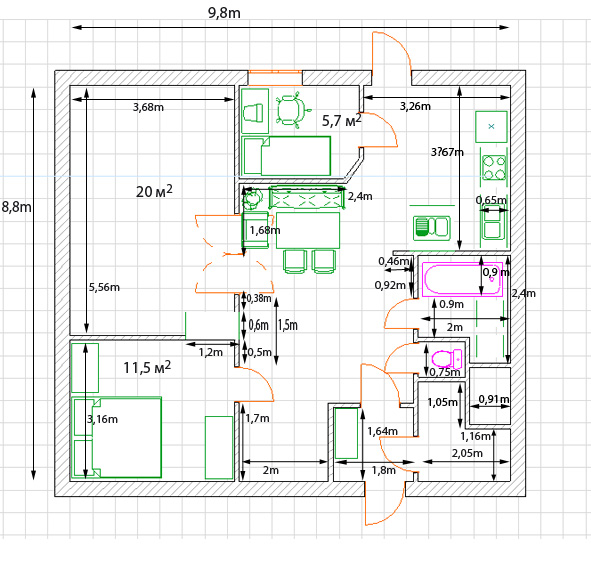

Подскажите куда можно поставить печи отопительные по даному проекту. Хочу чтоб на кухне была топочно варочная печь которая бы еще грела мне ванную. И еще хочу печь чтобы отапливала две большие комнаты. Какие ето должны быть печи и их размеры.

Мое видение такое. Расположение печей показано оранжевым цветом. Отопительно-варочная печь на кухне имеет отопительный щиток, который выходит в ванную комнату. Кстати из ванной можно организовать вытяжку в одном блоке с дымовой трубой. Отопительная печь греющая две большие комнаты может иметь вид "теплой стенки" и как дополнение может быть пристроен угловой камин (на рисунке не показан)
С конкретной конструкцией я думаю стоит разговаривать или на месте или нужно больше данных о доме. В частности расположение потолочных балок и стропил.
