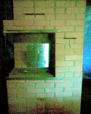

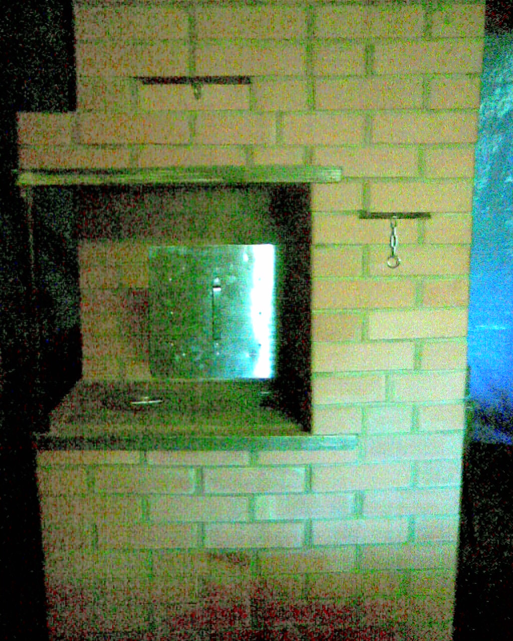

В воскресенье закончил печь РТИК 3. Решили с заказчиком попробовать протопить. Печь сырая. Для начала сожгли около килограмма сухих сосновых дров. Топили через напрямую, через задвижку летнего хода. Минут через 20 от дров не осталось следа.
Часа через полтора провели повторную топку, не открывая задвижку летнего хода. Печь затопилась, как говорят с пол-оборота. Сожгли около 4 кг. дров. Через час потрогали кирпичи, горячими они не были, но чувствовалось что тепло набрали.
Сегодня позвонил заказчик. Печь через 18 часов осталась теплой. В русской, как он сказал, руку держать невозможно, не терпит.
Дом деревянный. На улице ночью доходило до -2. Сегодня ещенемного протопит. Человек обязательный, будет процедуру сушки соблюдать безукоризненно. Думаю через месяц услышать от него впечптления по печи.
Александр Селиванов
Сообщения: 183
Регион: Иркутск
Добавлено:
Вт 20 Октябрь 2009, 04:46
Первые впечатления:
Предварительная сушка печи начала проводиться в процессе кадки электротеном.
Первые 3 дня делал по одной топке: 3-4 полена по 8-10 см кололись на 2-4см и этим топилось. Растопка производилась с применением ЗЛХ, которая закрывалась через 5-7минут. Поддувальная дверка плотно закрыта. На пятый день топку проводил дважды через 12 часов, сжигал по5 поленьев толщиной 8-10 см, предварительно их расколов.После такой топки стали появляться первые признаки прогрева н ижнего колпака. Весь период с 5 по 12 день печь топилась втаком режиме, остывать не успевала. Два дня печь не топилась. На улице ночью доходило до -10. Растопка остывшей печи. в комнате +5.
Нормальный режим горения установился через 15-20 минут, т.е. закрыл ЗЛХ. Через два часа появились первые признаки прогрева печи. Через 3.5 часа топки закрыта задвижка. Через 5 часов средняя часть печи горячая, тыльная часть руки выдерживает 2-3 сек. Низ и верх печи холодные. Температура в доме +12.
Следующий день: перед растопкой прверил состояние русской печи. Весь свод покрыт сосульками из сажи. (P/S подозреваю не полное сгорание топлива, т.к поддувальная дверца все время была плотно закрыта.) Растопил печь без открывания ЗЛХ. Приоткрыл поддувало на 5-7 мм. послышался гул газов, плита стала отдавать тепло через 7-10 минут. Через 4 часа температура в комнате +15, наверху + 18.
(PS печь обогревает две комнаты - 1 в которой стоит печь - 40 кв.м.
- 2 на втором этаже, широкая лестница, - 20 кв.м.) Всего сожжено 9 сосновых поленьев толщиной 8-10 см.
Через сутки затопил печь в 20-00. С предыдущей топки печь еще теплая в средней части. Температура в комнатах - низ +12, верх +13. Две полнцые закладки прогорели через 4 часа. Утром в доме низ + 20
верх +22. Далее две топки, к вечеру середина печи горячая, прогрелся низ и верх печи. В комнатах жарко, на улице -3, пришлось открыть дверь. На 18 день топки печь протопил утром, сделал одну закладку. Печь еще не остыла со вчерешнего дня. Понял одно: печь предназначена для постоянного проживания. С ней главное нагнать тепло, а потом только поддерживать. Печью доволен. Но еще есть некоторые ньюансы к которым надо привыкнуть.
Вот такие впечатления от хозяина печи. Наезжает он на дачу с пятницы по воскресенье и с вторника на среду.
Раньше у него стояла печь которую топил сутки чтобы она начинала давать тепло. По его словам, наверху была жара, внизу холодно.
С этой печью, по его словам , температура распределяется более равномерно, за теплоизлучения печи.

Александр а фото печи нету случайно ?
Из какого кирпича строили? Кладка нигде не лопнула ?
Насколько сухие (сырые) дрова использовались ?

рова использовались сухие. Был у него в воскресенье, посмотрел печь. Трещин в кладке нет, но он говорит, что была одна трещина вертикальная на угловом кирпиче, на котором лежит плита. Зачистил, замазал, больше не появлялась. Фото печи на телефоне. Сегодня вечером попробую скинуть.

Извинит е за качество. Фото с мобилы
