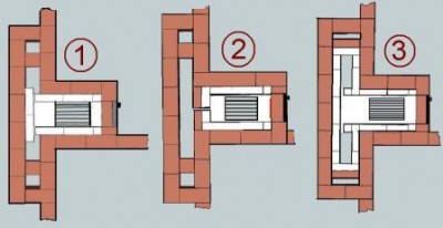

Уваж.печники.Частенько бывает перегрев наружной стенки на уровне выхода из топки(хайло).На рис. 1 и 2 я попытался это устранить,но не уверен что это сработает.И так рис.1-суть проблемы,рис2-уменшить перевал,что должно "растянуть"горячее место,рис3--футеровка проблемн.места.(футеровка до самого низа ухудшит,замедлит нагрев нижних рядов). Наличие сухого шва не решает проблему(по-моему) .Поделитесь опытом.

рис 2

рис.3

Футеровка адназначно!
легко сказать,а как там повесить шамотн.кирпичи.им бедным не начто опереться
СообщениеДобавлено: Пт 13 Ноябрь 2009, 13:47 Ответить с цитатойВернуться к началу
На боковые выступы от топки. Думаю получится...

Такая же проблема.
Т-образная печь.
По варианту 2 думаю хайло делать специфической формы и направлять струю вниз вдоль стенки топки широкой и тонкой струёй. Для этого использовать листовой метал 5-ку, будет как катализатор ещё работать, вторичку туда подать.
Хотя наверно только футеровка стенки решит проблему.
В данном случае, по моему мнению, нет абсолютно правильного решения.
Нет перегрева в 1 и 3. но там другие проблемы.

Robber писал(а):
Такая же проблема.
Т-образная печь.
про катализатор и вторичку пока промолчим,а вот 3-й вариант точно решит проблему перегрева.Просто всегда хочется обеспечить надежный прогрев самых нижних рядов, а там лучше безфутеровки

Третий вариант - интереснее других, потому как надежнее. Но есть еще момент и вариант.
Монент. Окно в опускной канал не должно быть под самым потолком (перекрыпием) топливника, ряда два-три "колпачка" хрошо когда есть.
И вариант. Для футеровки стенки в этом месте постоянно применяем нержавейку 0.5мм. Подвешиваем ее внутри довольно свободно. Пятно локального перегрева значительно размывается.
1.опустив окно не устраним перегрева. 2.а нержавейка-это интересно,а надолго ли ее хватит?
Окно в опускной канал - это СШ? Или над ним? Нержавейку под него? Или на стенку напротив? Confused

Ну даже не знаю как и объяснить то... Окно и щель перепутать сложно, я не путаю точно, они ну совсем не похожи.
Под кого чего..? Листом прикрываем то что перегревается, стало быть стенку (наружную изнутри)

Понятно теперича. Мы же дилетанты... Спасибо. Confused
