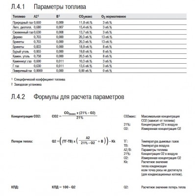

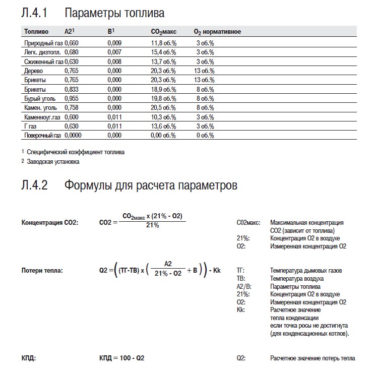

Какие коэффициенты для формулы Зигерта указаны в мануале к Тесто (и СO2 макс) Они разные для разных стран.
Сообщения: 10151
СообщениеДобавлено: Пн 9 Ноябрь 2009, 23:59 Ответить с цитатойВернуться к началу
В Testo основные заводские установки стоят:
СО2max - 20,3%, А1-0,765
Значение СО2max можно менять.
В Delta - СО2 то же, а вот А1-0,6
В паспорте дана таблица для разных стран, так в Чехии -20,5; в Англии-19,4
О2 нормативное установлено 13%, так же можно менять.

СообщениеДобавлено: Чт 12 Ноябрь 2009, 09:36 Ответить с цитатойВернуться к началу
Александр, мне дюже стало интересно.
Почему в настройках DELTA коэф. А=0,6 , а в TESTO - 0,765
Где все же правильно.
Установка СО2max влияет в основном при расчетах только на СО2 в ДГ и коэф. избытка воздуха.
А вот коэф. А напрямую на потери с ДГ. Хотелось бы подойти к правильному решению.
Формулы TESTO330
 Размер файла:  95.35 КБ
 Просмотров:  1682 раз(а)

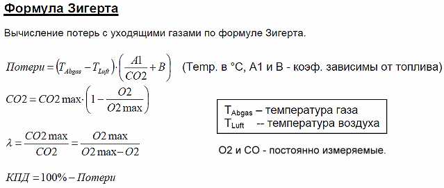

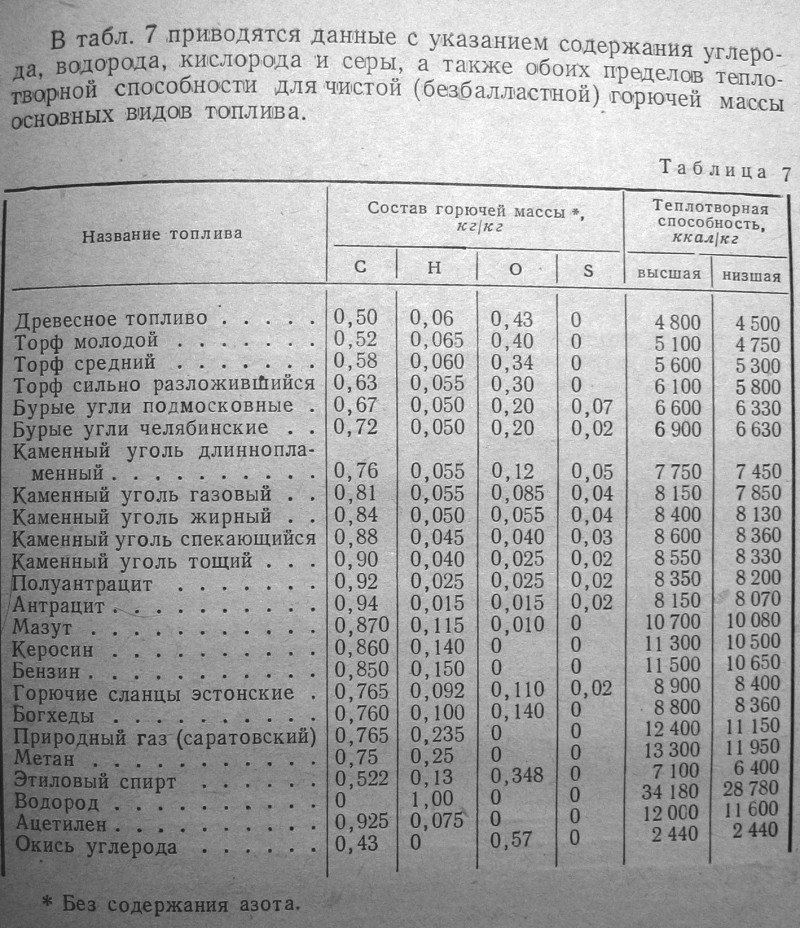

СообщениеДобавлено: Чт 12 Ноябрь 2009, 13:29 Ответить с цитатойВернуться к началу

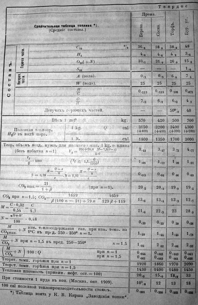

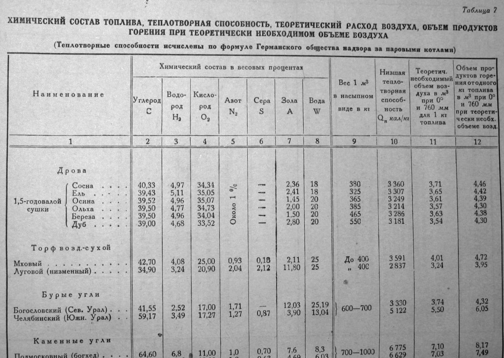

Александр, ну с влажностью это больше к коэф. В. По всем ранее расчитанным формулам он не превышает 0,01. В приросте это незначительная величина.
Содержание водорода в топливе примерно одинаково, а вот по углероду точно наверно мутят, отсюда и коэф. А такой.
Если посмотреть ранее мной приведенные таблицы по дровам то при влажности 20% имеем С=39,5, при 25% - 36,8, а при 33,5% - 33,2 (это данные с лабораторных испытаний из другой книги).
Все же быстро на вскид, что к "нашим" дровам ближе - 0,6 или 0.765
Формула Зигерта
 Размер файла:  17.26 КБ
 Просмотров:  1466 раз(а)
Александр Бацулин
Сообщения: 928
СообщениеДобавлено: Чт 12 Ноябрь 2009, 16:09 Ответить с цитатойВернуться к началу
Ну я же не знаю, какие у Вас дрова Smile
У меня при влажности 25% и Q0 = 4500 ккал.кг получилось 0,65. Но там еще есть "независимый" параметр [CO2] max. Я сейчас не очень готов это обсуждать - разбираться надо.

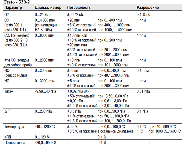

СообщениеДобавлено: Пн 8 Февраль 2010, 21:58 Ответить с цитатойВернуться к началу
Для упрощения поиска паспорта Delta-65 (№ 16331-08 в Государственном реестре средств измерений РФ)и Testo-330 (No 17271-05 в Госреестре средств измерений РФ).
В приложение основные характеристики Testo-330 и свидетельство (ежегодное) поверки прибора.
Газоанализаторы проходят поверку ежегодно.
Параметры Тесто 330
 Размер файла:  52.37 КБ
 Просмотров:  1400 раз(а)

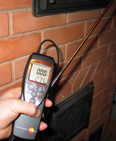

СообщениеДобавлено: Вт 7 Декабрь 2010, 22:26 Ответить с цитатойВернуться к началу
Термоанемометр Testo 425 с обогреваемым зондом и телескопической рукояткой измеряет температуру, скорость воздуха и рассчитывает объемный расход. Тонкий зонд легко помещается в воздуховоде, благодаря этому обеспечивается точный расчет объемного расхода. Функция усреднения по времени и количеству замеров, позоляет получить усредненные значения объемного расхода, скорости потока и температуры. На дисплее анемометра Testo 425 отображается минимальное и максимальное значение и зафиксированные текущие данные измерений, с помощью функции Hold.
Поверка не входит в стоимость и оплачивается отдельно.
Модель анемометра внесена в Государственный Реестр СИ под № 17273-06.
Технические характеристики анемометра Testo 425
