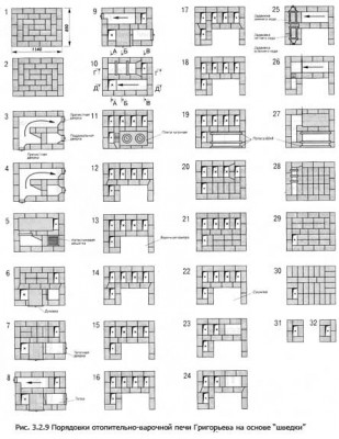

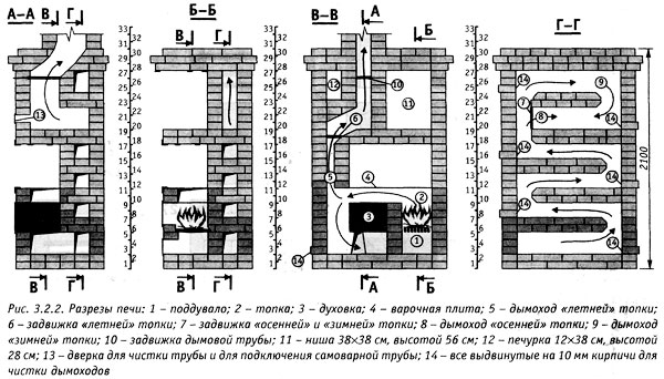

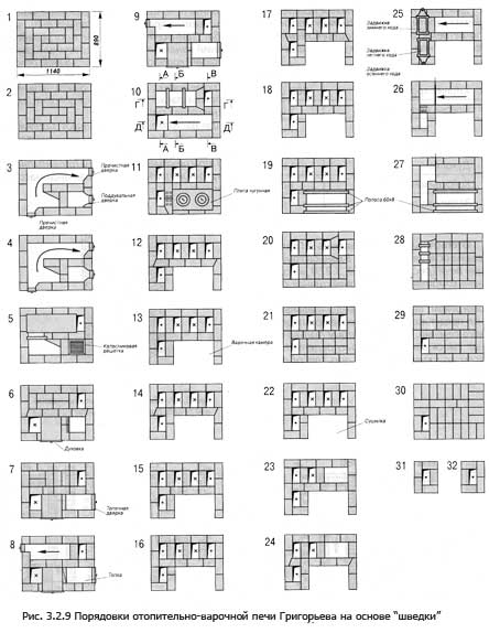

Делаю печь сам. Помогите советом: на чертеже печки Григорьева горизонтальный канал в три ряда перекрыт дымовой задвижкой 13 на 13, возможно ли это?
Разрезы печи В.Григорьева
 Размер файла:  29.75 КБ
 Просмотров:  1055 раз(а)
Порядовка печи В.Григорьева
 Размер файла:  40.69 КБ
 Просмотров:  1222 раз(а)

СообщениеДобавлено: Вт 17 Ноябрь 2009, 23:47 Ответить с цитатойВернуться к началу
там стандартная задвижка ЗВ3 (275х155), установленная на ребро с 26 ряда и перекрывает два ряда (26-27), а 28 ряд уже идет по рамке задвижки.

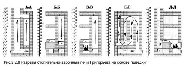

СообщениеДобавлено: Вт 17 Ноябрь 2009, 23:59 Ответить с цитатойВернуться к началу
Я имею ввиду в горизонтальном ходе эта задвижка стоит на ребре, это другой проект.задвижка № 7.
 Размер файла:  76.79 КБ
 Просмотров:  1005 раз(а)
