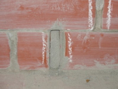

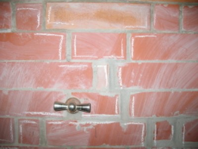

Добрый день всем.
Хочу поведать свою историю с печником и печкой.
После сушки печи появились трешины.
Изучив литературу и этот сайт понял, что швы большие, сказал печнику,
тот признал свою вину и предложил, где это возможно, заменить кирпичи
на большие по размеру, а в других местах швы расшить и замазать шамотным расствором.
Я еще не доплатил печнику 200 долл.
Сказал что заплачу после устранения трещин.
Но что то он у меня не вызывает доверия.
Как поступить?
Прошу Вашего совета.

хороший видно кирпич а кладка пленная.Остается посоветовать сделать, как пост выше...

так не видно ж всей печи, кирпич явно не окунался в воду а раствор густой был,вот и швы толстые.И зачем тут шамотный раствор, пойдет и обычный.

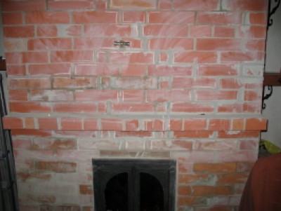

Кирпич в воду окунался - лично наблюдал, а эти швы уже один раз переделывались - на теплой печи расшивались, мочились и замазывались- не помогло.
Вот фото печи - если это на что то влияет.

В глаза бросается перевязка швов на четверть,практически в каждом ряду.
Какой состав раствора?Шов должен быть везде одинаковый,где толще там и треснет.

ужель в Латвии печника не нашлось...Короче обтянуть сеткой и по горячему оштукатурить всё .Будут потом трещины--поновой по горячему всё затереть. Или всё разобрать к черту и переделать. Выбор невелик однако Sad

Раствор Мертель простой -синяя глина + речной песок .
Я уже понял что треснет где толстый шов.
Что можно сделать в такой ситуации?
Делать ли так как советует печник, или кто он там после такой работы.

Сеткой металической обтягивать?
Просто у нас в продаже в специализированном магазине есть
сетки из стекловолокна-обещают что выдержит высокую температуру до 200 градусов.
