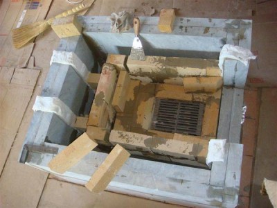

Печь талькохлоритовая отопительно-варочная с хлебной камерой "Теплом к людям".
Выкладывая стенки топливника, рассечки и перекрытия печи из легковеса(по теплопроводности тот же пенопласт) достигаем:
- повышение и стабилизацию температуры в топке;
-доставляем больше теплоты наружным стенкам;
-уменьшаем тепло-потери вверх.
Предлагаю обсудить.

Есть несколько не приятных особенностей:
1.Возможность разрушения, горячо мной любимого, ТХ из за варварского способа его добычи.
2. Шамотный легковес, допустимо ли его применение в топке?
Я, одно время, хотел спроектировать блочный, быстро сборный, камин. Блоки из обычного шамота получались не приподъёмными, а из легковеса производители шамота делать не рекомендовали.

1) Уменьшаем обшую теплоемкость (-)
2) легковес очень непрочен механически - нельзя в самой топке разобъют поленьями.
Думал о том, что можно выше топливника делать из легковеса - чтобы вначеле топки создаваличь быстрее условия для дожига. Или всякие перемешиватели - турбулизаьоры.
3) С талькохлоритом незнаком - ничего не скажу.

Если это полугазовая топка и полное сгорание происходит в другой камере и нисходящее движение газов, то применение легковеса будет оправдано, поверхность камеры быстрее прогреется и на выходе мы получим быстро высокую температуру для дожига. Но стенки талькохлоритовые быстро будут греется и очень горячи будут.
Легковес идеальный для топки ШЛ1,3 или ШЛ1,1 изготовленный с помощью выгорающих добавок. Пенный не подойдёт, а ультра легковес вообще труха. А 1,3 самое то – прочен и жаропрочен, и к перепадам стоек. Но только для кладки раствор надо особый применить, эластичный после высыхания. Какой раствор? Секрет.

Братия во тепле спасибо за внимание к трудам моим скромным!
Стенки самой топки ШБ(А)-6 лешадка на ребро, далее легковес ШЛ-1.1 на ложёк(ребро). Меж ними щель для подъёма вторички. Раствор молотый магнезит крупностью 0.1( аки цемент ) на растворимом(жидком) натриевом стекле. Камень и кирпич должно сушить с тщанием и пыль усердно смахивати. Слэбы талькомагнезитовыя баровыми пилами добытыя,посему уповаю на службу их долгую, окромя того с прямым полымям сочетаться им не придется. Ваш всецело, Парамоша.
Умаляя внутреннюю теплоёмкую массу, приобретаем возможность увеличить внешнюю ( греющую ) массу печи, сохраняя общий вес печи прежним. В этом и состоит принцип "Теплом к людям".

Хотел еще одно заметить, брату во тепле, а не слабая будет топка из Ша6? У нас ведь дрова зачастую закидывают в топку?
Да, мне еще рассказывали печники из Петрозаводска, что можно обжечься от мыльного камня, даже не перегревая печи!

Весь карельский талькохлорид попорчен взрывами(рвали в 30-х, рвут и ныне), по вонымъ микротрещинам от нагреву крошится. С Урала талькомагнезитъ подтаскивать надобно! Там издревле камень пилятъ баровыми пилами, да печи доменныя изнутри отделывают.
Даниле-мастеру челомъ бейте!
