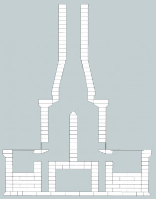

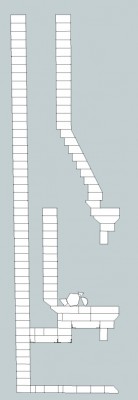

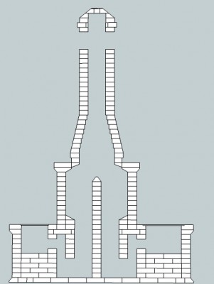

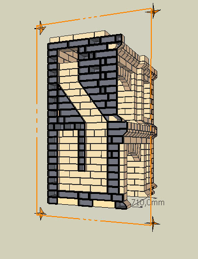

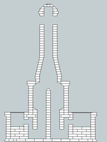

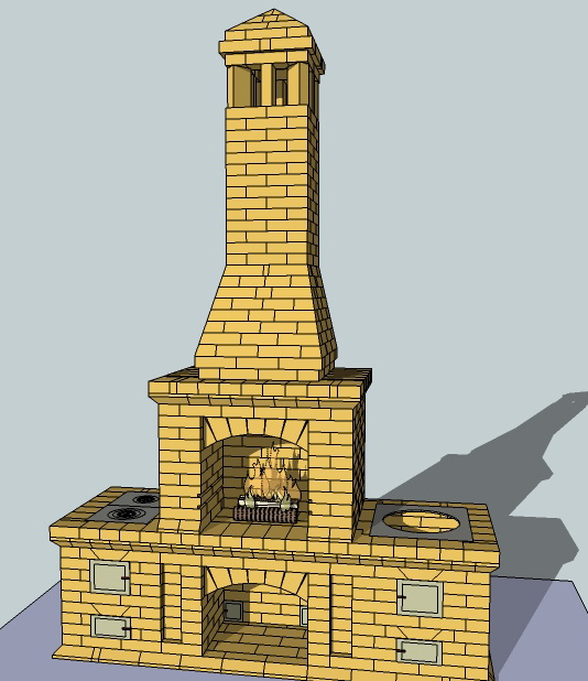

Всех приветствую!
Предлагаю вашему вниманию ещё одну модель барбекю.
Буду рад услышать все замечания Smile .

СообщениеДобавлено: Вт 17 Ноябрь 2009, 15:53 Ответить с цитатойВернуться к началу
Александр, как дилетант, но изучающий работу печек, могу сказать, что каменный мешок рядом с топками не работает совсем. Все сразу уходит в трубу. Непрактично. Confused

Здравствуйте, Владимир. Что вы имели в виду под каменным мешком, ответьте пожалуйста.
Конструкция задумывалась для приготовления пищи, а не для отопления. Если есть какие-то конкретные предложения, касающиеся устройства - пишите, будем рассматривать все варианты.
СообщениеДобавлено: Вт 17 Ноябрь 2009, 16:56 Ответить с цитатойВернуться к началу
Каменный мешок - пазуха между топкой и центром барбекю. В нее ничего не будет опускаться - а надо, чтобы дым пошел через нее. Чтобы и тяга была и плавность протопки...

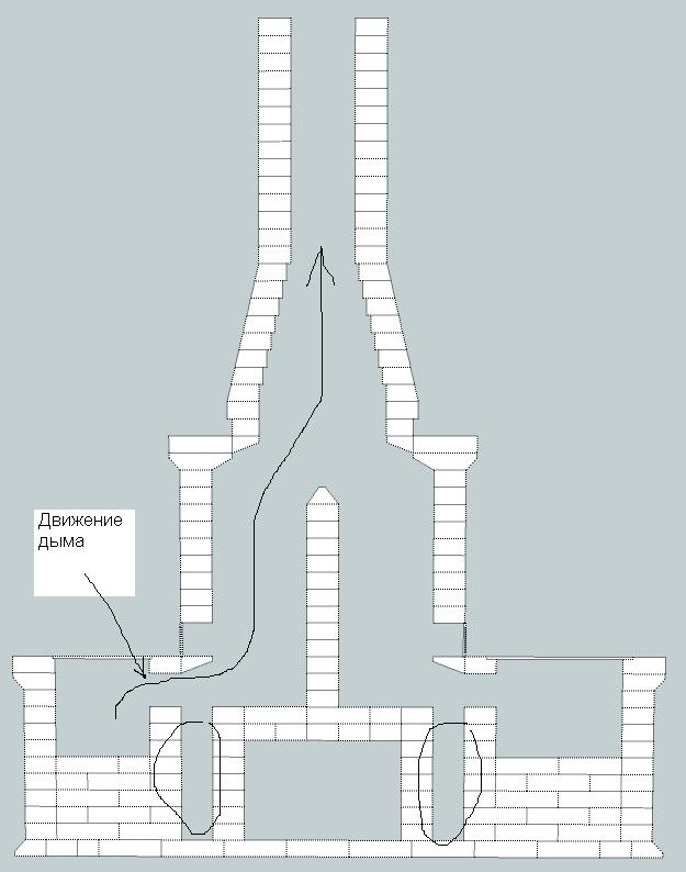

СообщениеДобавлено: Вт 17 Ноябрь 2009, 17:14 Ответить с цитатойВернуться к началу
Если я вас правильно понял, речь идёт о каналах, которые я обвёл.
В принципе, они и не должны работать, их можно было просто заложить сверх или забутить, но по моему, они конструкции нисколько не мешают. Со временем, когда-то заполнятся золой, ну и ладно. На работоспособность это не должно повлиять. Дым-то идёт напрямую (показан стрелочкой). Или я не прав?

СообщениеДобавлено: Ср 18 Ноябрь 2009, 12:25 Ответить с цитатойВернуться к началу
Александр, это, мне кажется, немного другая тема, но надо топку Браббе делать правильно. Иначе получится просто костер-камин. Вариант Анатолия более приемлим, чем ваш. Мне кажется вы будете немного разочарованы работой вашей плиты.
А вот по работе такого камина... я не смогу ничего сказать... Но все ли там нормально?... Визуально не помню такой схемы отвода дыма...

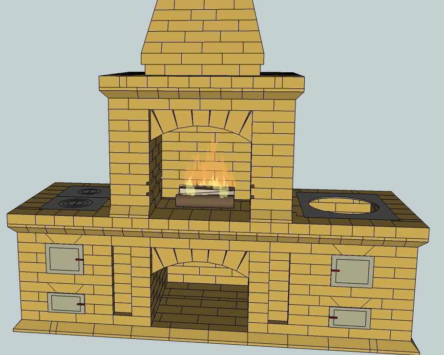

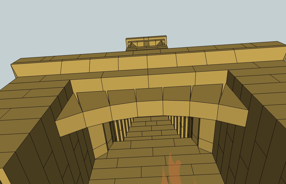

СообщениеДобавлено: Пт 20 Ноябрь 2009, 12:22 Ответить с цитатойВернуться к началу

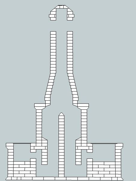

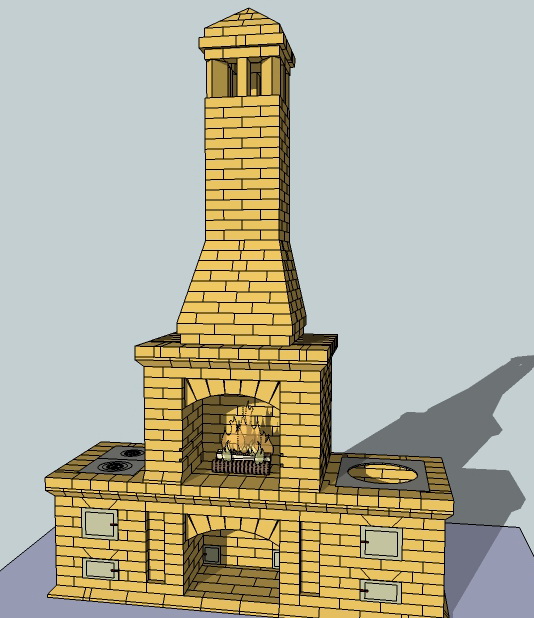

Добавил козырёк на трубу, разобрал все ряды на отдельные сцены и попробовал реализовать задумку с подвёрткой. О всех замечаниях пишите.

СообщениеДобавлено: Пт 20 Ноябрь 2009, 12:58 Ответить с цитатойВернуться к началу
Где-то так и должно быть... Однако выход в середине топки.... А под плиту приподнять его не получается? Тут мне подсказали - нагрев плиты будет слабым, если не отводить пограничный слой рядом с настилом. Я тоже пытался сотворить колпак под плитой, но мне ответили - полдня будете чайнику до кипения доводить... Я послушался и переделал - теперь похоже на правду - ответили.
И над казаном... может какую-то крышу сотворить? Smile
И опять о камине - чисто мое мнение - каминный зуб мал, стенка задняя низкая. А точно будет работать? Confused

СообщениеДобавлено: Пт 20 Ноябрь 2009, 13:02 Ответить с цитатойВернуться к началу
alexanor писал(а):
1. Слой Труба делал с применением плагина "Кирпичи" от Sahi, как и всё строение)) Просто слепил 2 ряда из кирпича в шестерик (6 кирпичей) с перевязкой и скопировал их несколько раз.
2. Странно, почему вы решили, что они не лежат в арке плотно - на рисунке они впритык). Кстати, арка показана довольно условно, лишь для общего вида и расчёта количества кирпичей. Реальные размеры с моделью будут не значительно различаться.
3. Кирпич с такими размерами беру для удобства, учитывая толщину шва, да и для кратности размеров - 260 / 2 = 130, а 70 - 65+5, где 5 - толщина шва.
1. Понятно, просто увидел, что несколько рядов вместе, и подумал , что вы это делали плагином от Жакони(кстати, он у меня почему то не пошел). У Сахи тоже есть примерно такой же плагин, только с большими возможностями, если не изменяет память , то он называется "зеркало, отражение"
2. Вы говорите про низ арки, а я говорю про верх.
Кстати , если взять реальные размеры кирпича(или чуть поменьше, чтобы кол-во кирпичей в арке было нечетное, но тут надо играться размерами) и поправку на шов, то можно спокойно резать кирпич по этим размерам, вычитая размер шва, естественно. Есть примеры. Поэтому и спросил про размеры кирпича в третьем вопросе.
С ув.
Сергей.

СообщениеДобавлено: Пт 20 Ноябрь 2009, 19:52 Ответить с цитатойВернуться к началу
Согласен с вами, Владимир, что выход из топки нужно приподнять, но получится только на 1 ряд, останется 2 ряда перекрытия. Один ряд оставлять по моему будет не прочно.
Плита для казана не стандартная. Её заказчик сам делал. Для неё есть казан и крышка, когда казана не будет на месте.
Камин дымить не будет. Опыт такого устройства имеется. Всё вместе работает превосходно камин и печь, а дым идёт куда нужно, т.е. в трубу. Жаль фотку показать не могу. Затерялась где-то на компе.
