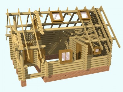

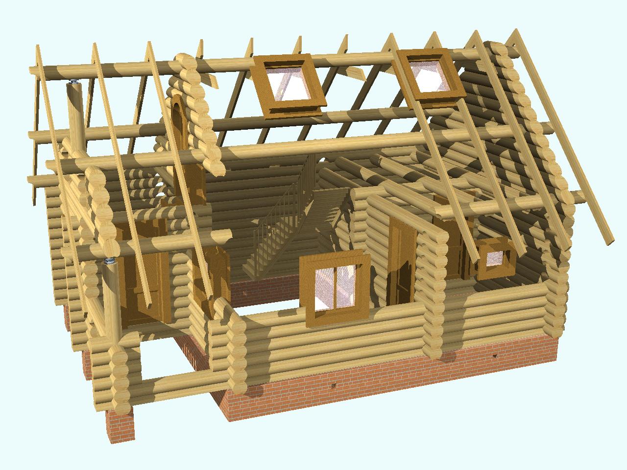

Добрый вечер.
Посаветуйте пожалуйста печь для бани. Возможно ли совмещение банной печи и камина. Как решить проблему отопления второго этажа.
 Размер файла:  172.32 КБ
 Просмотров:  1147 раз(а)

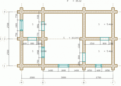

План бани.
План бани
 Размер файла:  42.77 КБ
 Просмотров:  1278 раз(а)
СообщениеДобавлено: Вс 29 Ноябрь 2009, 10:14 Ответить с цитатойВернуться к началу
вы хотите там еще и отдыхать кроме бани.надо было стену одну делать из кирпича чтобы топка была со стороны входа с улицы.камин обычно кладут в зале если это дом.для отопления 2 этажа надо еще одну печку сложить там.есть такое понятие как зеркало печи оно дает инфракрасное излучение.но у вас неясно где топочная где зона отдыха.мне надо просто с вами поговорить по тел. фундаменты и крыша есть или нет.вы из какого района?надо сделать расчеты.чертежи печей есть простых надежных.

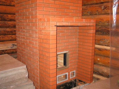

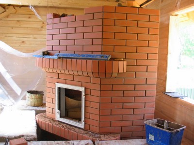

В парной устанавливается печка каменка с порталом для топки и отоплению КО, на второй этаж возможно или небольшую отопительную или что то типа камина с закрытой дверцей.
Такие проекты часто решаемы без проблем.
Каменка с тоннелью
 Размер файла:  184.59 КБ
 Просмотров:  1209 раз(а)
Строящийся закрытый камин на втором этаже транзит от каменки
 Размер файла:  171.33 КБ
 Просмотров:  1168 раз(а)

Я правельно понимаю, камин стоит прямо на печи.
Сообщения: 10143
СообщениеДобавлено: Пн 30 Ноябрь 2009, 23:06 Ответить с цитатойВернуться к началу
Да.
