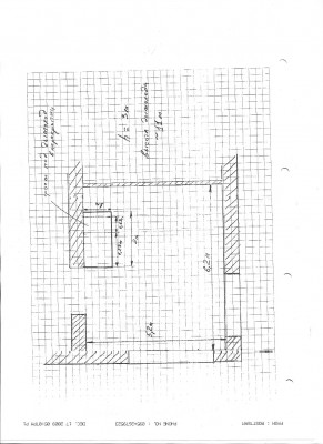

Здраствуйте Все!
Ищу мастера для постройки печи-камина. План помещения прилагаю.Дом кирпичный, фундамент показан. Стена, к которой прилегает печь, несущая вдоль конька. На плане показан проем в ж/б перекрытии под дымоход.
Функционально:
1. Печь - отопление (не основное)+ хлебная печь
2. Камин - с чугунной вставкой.
Планируется облицовка всей конструкции изразцами. Детали обсуждаемы.
Начало работ -май 2010г.

Здравствуйте, а на какой глубины фундамент Вы 9 метров трубу нагрузите?рассчитали ль нагрузочку? или шидель-сендвич ставите?
Несущую стенку можно ли прорезать для обогрева задней комнаты или установки там хлебной камеры?

Фундамент - монолитная армированная плита под всем домом 30 см, под ней 1м бута,щебенки и песка. Нагрузку от печи не считал, тут бы для начала с грамотным печником проект набросать. Дымоход планируется керамический. Заднюю комнату греть не планируется, но теоретически прорезать в несущей стене отверстие под хлебную камеру можно ( в размер дверки).
И еще тут подсказали идею - сделать одну единственную топку и для печи и для камина с дверцами( но без вставки) и менять режим работы используя/перекрывая прямой дымоход и систему печных каналов. Если можете, оцените жизнеспособность данной идеи.

С Новым Годом! А идея сия постоянно используется в наших Хлебных Печах Кузнецова(но в режиме прямотока с открытой задвижкой ЛХ долго топить не стоит,да и не надо)А просто дверца застеклённая-тот же камин с виду,но с той приятною разницей,что нет гипервентиляции помещения ,как в открытом камине,и тёпла печь со второго ряда ,как нигде больше,кажется Радость
Если только под дверцу ХК долбить стену,это малоцелесообразно,ибо неудобно будет в узкий тоннель заглядывать
Чугунную вставку можем заменить слегка расширенной дверцей и суходувами-для ускоренного прогрева помещения Smile

1. с фундаментом дело поправимое, печь можно поставить на двух метровые уголки L 70, которые распределят массу печи на большую площадь плиты.
2. с хлебной печью - уже русская печь, а не печь - камин.
3. размер печи 115+90 (см), топка одна 41+41(см) с финской застекленной дверкой в размер.
4. над топкой можно установить духовой шкаф , финский , со стеклом.
5. облицовывают плиткой , а изразец ставится в процессе кладки. лучше сразу сложить из хорошего кирпича ( TERKA).
6. зеркало печи - вся ее площадь , работает в двух режимах- как печь и как камин , режимы переключаются заслонкой. имеем печь-камин типа " голландки" , прямоточный, по три канала на сторону. базовая стоимость - ......... +транспортные +командировочные.
