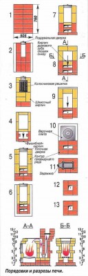

Доброго времени суток.
Господа печники, Прошу совета по поводу кладки печи для себя. Конструктивно она мне подходит идеально. Фото схемы прилагаю (нашел на одной из веток).
Внесу следующие изменения:
Вместо кладки топливника на ребро, буду ложить его красным пустотелым (другого у нас на Украине нет) в 1/2 кирпича. Сердечник топки из огнеупора с зазором в 5 мм от лицевой кладки.
Врезка в уже существующий дымоход 14х14. Высота от уровня огня до оголовка 4м
Вопрос в чем... При данной конструкции печи и дымооборота, не будет ли она дыметь?
Что можно качественно изменить в конструкции?

Вы думаете одним топливником с подверткой обогреться?

я понимаю что тепло в трубу летит и не аккомулирует. Больше печь для приготовления пищи, чем для обогрева. Вопрос больше в констуктивных особенностях. Работать будет без дымления?
