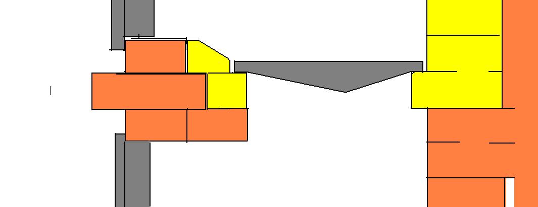

Здравствуйте, хочу сложить печь ОИК5, начал рисовать в скетче, появилось пара вопросов.
1. Между столбиком на который будет опираться духовка и кирпичом вокруг топки должен быть зазор как в порядовках или нет и какой? или можно как у меня на рисунке?
2. Не нравиться что нет перевязки на трех рядах, нормально или делать перевязку, см. рис.
3. Подверточный кирпич опирать на наружную стенку или нет? В порядовках вроде не опирается, но в 4 и 6 ряду в наружной стенке зачем то вставлена четвертинка.
4. Кирпич шамотный правильно срезан, или нет? В порядовках не понятно.
5. Можно ли перекрыть поддувальную дверцу и топочную кирпичом ША-9, он как раз подлиннее 300 мм.
6. Купил колосник НТТ1 260х415 а он оказался больше чем я думал, до краев шамотного кирпича остается 15 мм. Что можно сделать? Можно ли его подрезать, края у него широкие. Или купить другой колосник, есть 260х300, но он по длине короче на 10мм чем отверстие в шамотном кирпиче, но это меньше проблем, можно кирпич доложить.
7. Колосник надо наверное по ниже опустить? Четверти в шамоте пока не показаны.

1. этож имеется в виду что между духовкой и топкой будет зазор--вещь крайне спорная и не везде удобная,есть духовки разных размеров.такведь никто и не заставляет вас делать именно эту печь
2.перевязка внижних рядах--чисто эстетическая и если не мешает жить порядовкам под расшивку то можно не замечать.
3.подверточн.кирпич --всегда часть внутр.футеровки как быее там не выкручивали,и желательно ее не перевязывать с внешн.кладкой.
4.да частенько не показано как срезан шамот,но во первых это(срезание) и не обязательно а во вторых это как бы везде подразумевается что если подвертка-то зн.ее кирпичдолжен срезан быть так и в топливнике.-все срезается для удобства скатывания к колоснику
5 если есть такой шамот значит вам повезло с перекрытием.А так вообще можно всё перекрыть,надо конечно поработать головой и потом болгаркой
6 .
.Колосник 26/30--идеальнаяформа а так вообще надо под него выкладыватть зольник
7.ничего не надо вырезать,все четверти образуются(должны)верхними рядами. Колосник 26/30--идеальнаяформа а так вообще надо под него выкладывать з

А вот такой вопрос у меня еще, четверти под колосник как сделать? Просто смещением верхнего кирпича на пару сантиметров? или как я где то видел нижний кирпич плашмя? Или можно нижний кирпич плашмя, но подрезать, что бы не закрывал сильно зольник?

колосниковая решетка бывает разной длины.Лучше по моему 30см(30/26).
