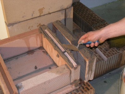

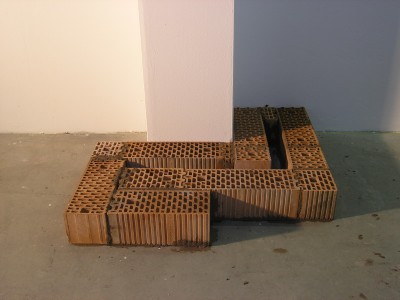

Кладка подовой печи из шамотных материалов Wolfshoher Tonwerken.
Выкладка основания
 Размер файла:  140.85 КБ
 Просмотров:  1023 раз(а)

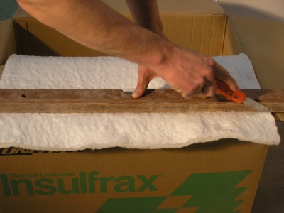

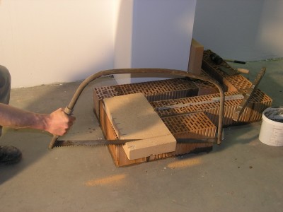

Резка плит утеплителя
 Размер файла:  138.15 КБ
 Просмотров:  987 раз(а)

Сообщения: 10153
СообщениеДобавлено: Пн 2 Май 2011, 20:02 Ответить с цитатойВернуться к началу
продожение
Основание топки
 Размер файла:  155.36 КБ
 Просмотров:  983 раз(а)

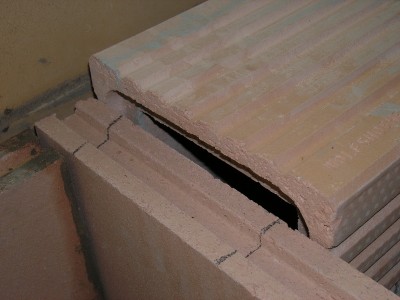

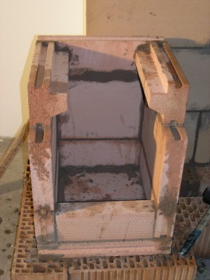

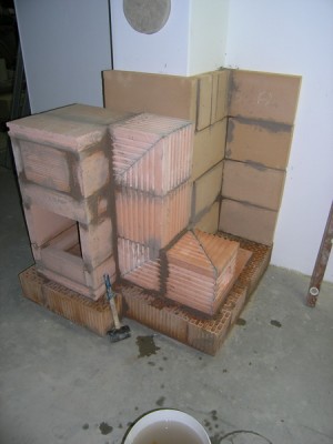

Пазы
 Размер файла:  156.01 КБ
 Просмотров:  893 раз(а)

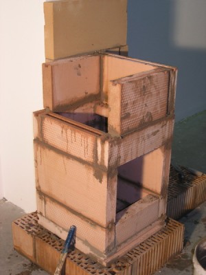

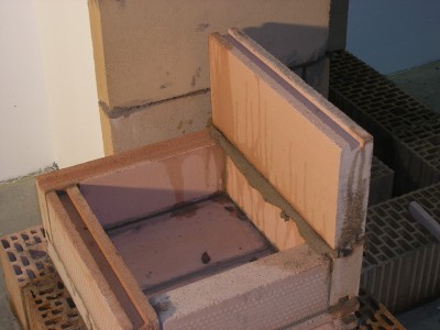

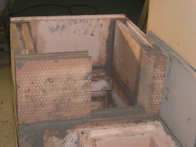

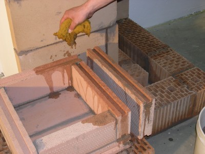

Монтаж
 Размер файла:  167.12 КБ
 Просмотров:  1051 раз(а)

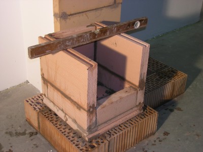

Увлажнение плит перед установкой
 Размер файла:  179.09 КБ
 Просмотров:  1048 раз(а)

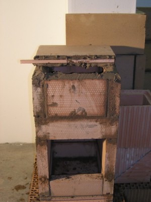

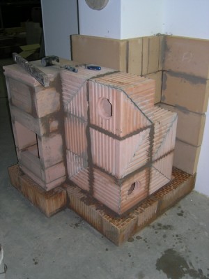

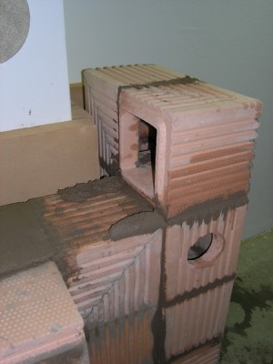

Сообщения: 10153
СообщениеДобавлено: Пн 2 Май 2011, 20:09 Ответить с цитатойВернуться к началу
продолжение
Канал дымовых газов
 Размер файла:  90.95 КБ
 Просмотров:  988 раз(а)

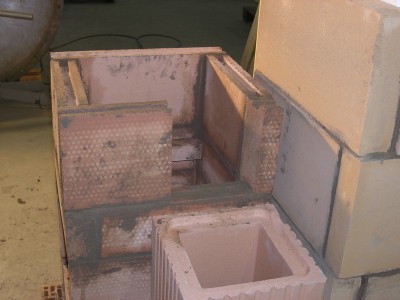

Премыкание
 Размер файла:  153.17 КБ
 Просмотров:  1025 раз(а)
Переход от топки
 Размер файла:  155.57 КБ
 Просмотров:  984 раз(а)

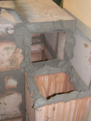

перекрываем камеру
 Размер файла:  86.18 КБ
 Просмотров:  977 раз(а)

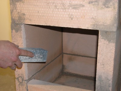

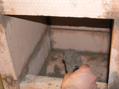

Сообщения: 10153
СообщениеДобавлено: Пн 2 Май 2011, 20:12 Ответить с цитатойВернуться к началу
продолжение

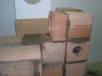

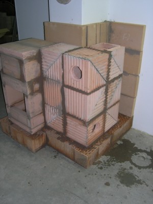

выравнивание швов
 Размер файла:  165.05 КБ
 Просмотров:  925 раз(а)
затирка швов
 Размер файла:  178.65 КБ
 Просмотров:  1059 раз(а)

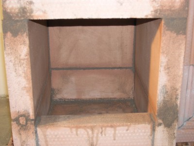

топка готова
 Размер файла:  131.95 КБ
 Просмотров:  967 раз(а)

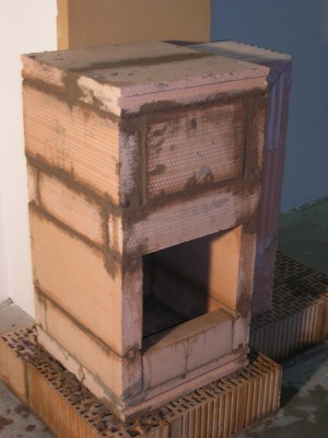

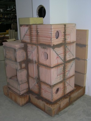

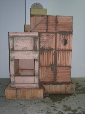

Сообщения: 10153
СообщениеДобавлено: Пн 2 Май 2011, 20:13 Ответить с цитатойВернуться к началу
продолжение

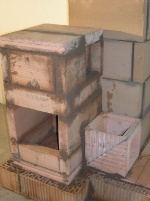

топка с камерой
 Размер файла:  86.92 КБ
 Просмотров:  941 раз(а)

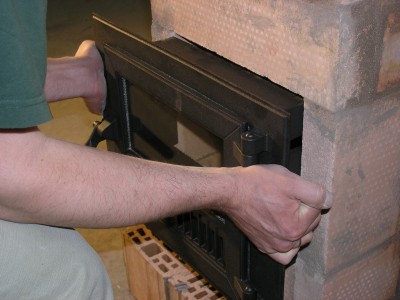

подготовка краев
 Размер файла:  164.36 КБ
 Просмотров:  974 раз(а)
примерка дверцы перед установкой

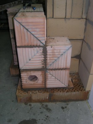

Сообщения: 6063
СообщениеДобавлено: Пн 2 Май 2011, 20:50 Ответить с цитатойВернуться к началу
Евгений Викторович!
А при горении подовом в чём преимущества? что пишут "буржуины"?
Сообщения: 10153
СообщениеДобавлено: Пн 2 Май 2011, 20:55 Ответить с цитатойВернуться к началу

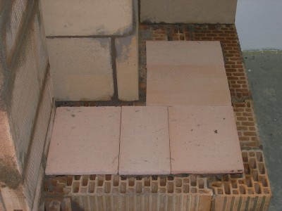

Сообщения: 10153
СообщениеДобавлено: Пн 2 Май 2011, 20:57 Ответить с цитатойВернуться к началу

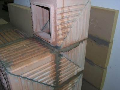

продолжение

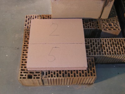

укладка плит
 Размер файла:  82.48 КБ
 Просмотров:  958 раз(а)
основание дымоходов
 Размер файла:  151.88 КБ
 Просмотров:  890 раз(а)

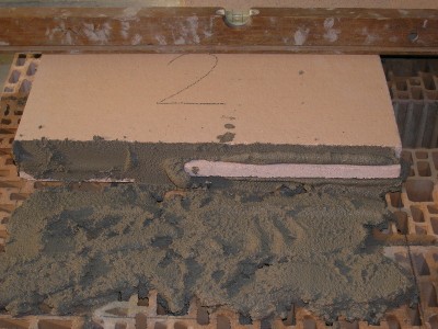

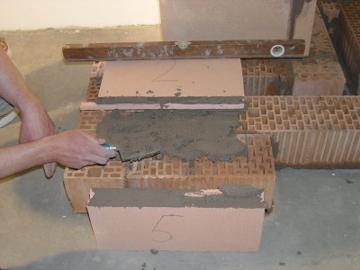

Сообщения: 10153
СообщениеДобавлено: Пн 2 Май 2011, 20:59 Ответить с цитатойВернуться к началу
продолжение

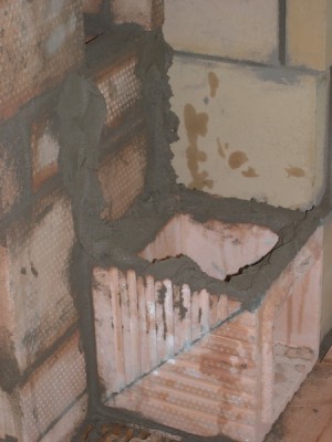

нанести клей
 Размер файла:  98.51 КБ
 Просмотров:  999 раз(а)
установка нижнего камня
 Размер файла:  96.95 КБ
 Просмотров:  947 раз(а)

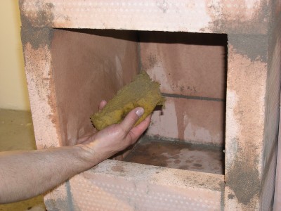

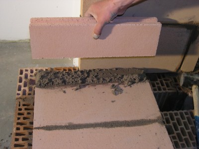

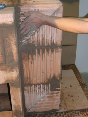

нанесение клея
 Размер файла:  88.49 КБ
 Просмотров:  927 раз(а)
Сообщения: 10153
СообщениеДобавлено: Пн 2 Май 2011, 21:00 Ответить с цитатойВернуться к началу
продолжение
обязательно смачивать шамот
 Размер файла:  103.15 КБ
 Просмотров:  954 раз(а)

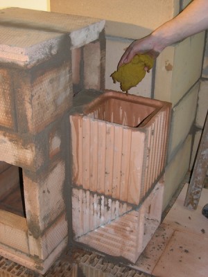

нанести клей
 Размер файла:  88.64 КБ
 Просмотров:  995 раз(а)
угол
 Размер файла:  97.78 КБ
 Просмотров:  957 раз(а)

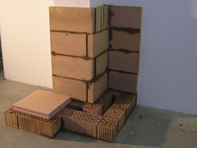

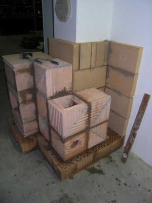

Сообщения: 10153
СообщениеДобавлено: Пн 2 Май 2011, 21:02 Ответить с цитатойВернуться к началу
продолжение
низ поворот
 Размер файла:  75.95 КБ
 Просмотров:  935 раз(а)
установить угловой нижний
 Размер файла:  75.22 КБ

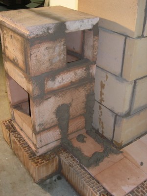

переходим на второй ряд
 Размер файла:  82.96 КБ
 Просмотров:  972 раз(а)

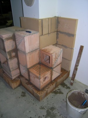

Сообщения: 10153
СообщениеДобавлено: Пн 2 Май 2011, 21:05 Ответить с цитатойВернуться к началу
продолжение
второй ряд
 Размер файла:  75.83 КБ
 Просмотров:  991 раз(а)
третий ряд
 Размер файла:  81.56 КБ
 Просмотров:  986 раз(а)

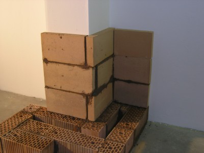

переходим выше
 Размер файла:  84.33 КБ
 Просмотров:  978 раз(а)

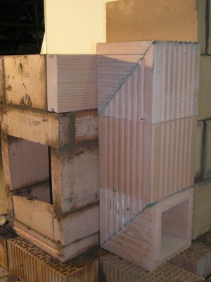

Сообщения: 10153
СообщениеДобавлено: Пн 2 Май 2011, 21:06 Ответить с цитатойВернуться к началу
продолжение

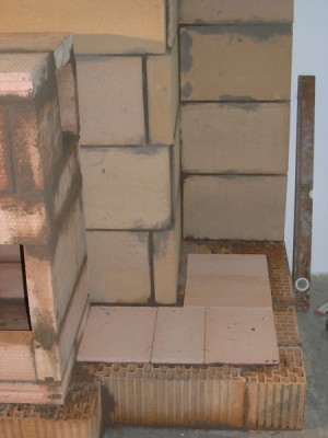

третий ряд
 Размер файла:  82 КБ
 Просмотров:  950 раз(а)
четвертый ряд
 Размер файла:  150.96 КБ
 Просмотров:  949 раз(а)
излишки клея удалить
 Размер файла:  79.95 КБ
 Просмотров:  1005 раз(а)

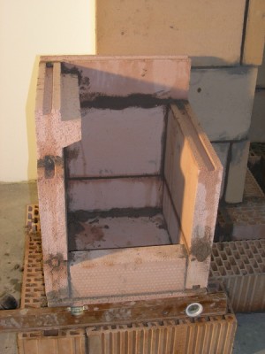

Сообщения: 10153
СообщениеДобавлено: Пн 2 Май 2011, 21:07 Ответить с цитатойВернуться к началу
продолжение

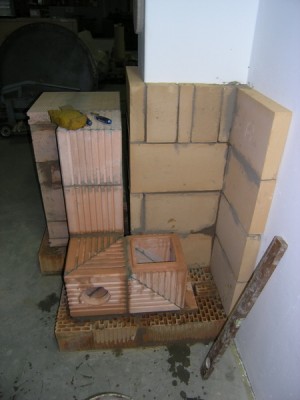

стык
 Размер файла:  144.3 КБ
 Просмотров:  993 раз(а)
верх
 Размер файла:  79.09 КБ
установка переходника
 Размер файла:  82 КБ
 Просмотров:  942 раз(а)

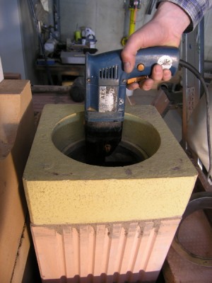

Сообщения: 10153
СообщениеДобавлено: Пн 2 Май 2011, 21:09 Ответить с цитатойВернуться к началу
продолжение
правила есть правила
 Размер файла:  94.59 КБ

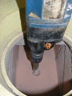

сверлим прогар
 Размер файла:  94.34 КБ
 Просмотров:  989 раз(а)
отверстие -прогар
 Размер файла:  131.01 КБ
 Просмотров:  985 раз(а)

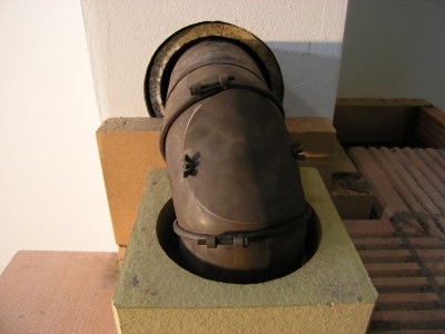

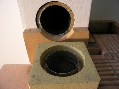

Сообщения: 10153
СообщениеДобавлено: Пн 2 Май 2011, 21:12 Ответить с цитатойВернуться к началу
продолжение
переход
 Размер файла:  150.69 КБ
 Просмотров:  939 раз(а)
патрубок
 Размер файла:  140.66 КБ
 Просмотров:  960 раз(а)
негорючий утеплитель
 Размер файла:  129.74 КБ
 Просмотров:  943 раз(а)
