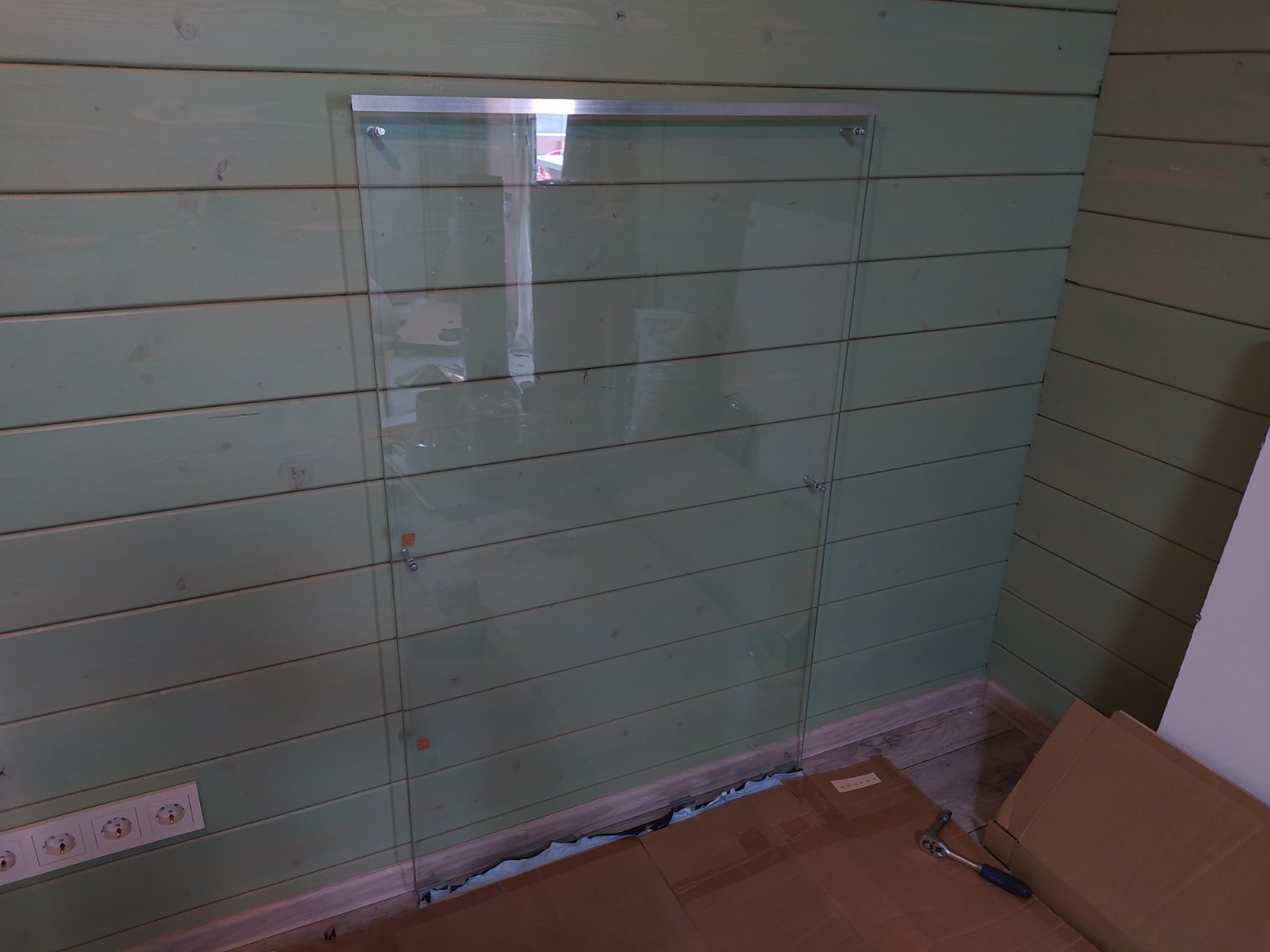

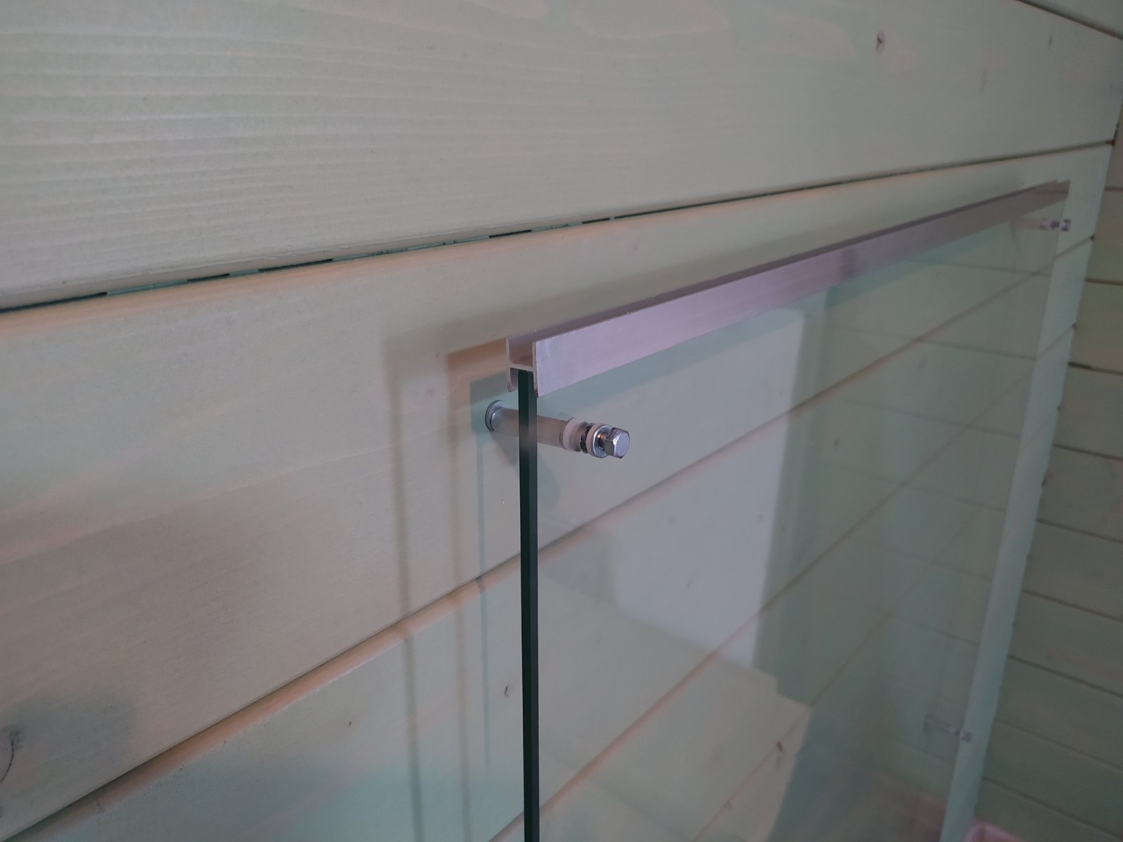

Не хочу засорять форум новой темой, спрошу тут совет.
Вот такое решение экрана за металлическим камином имеет право на существование? Делаю сам. Потому что привык все делать сам.
Сверху в профиль будет вставляться еще одно стекло.

СообщениеДобавлено: Вс 14 Май 2023, 21:12 Ответить с цитатойВернуться к началу
Имеет...
Если каминная топка с водяным контуром.
Но ИК излучение "ЭТО" не остановит.
По сему - термоизолирующие материалы (по тыльной стороне) плитные/листовые, оптимальны.

Простой металлический камин 7 квт.
Плитные/листовые материалы положил бы, но смысл стекла тогда ? )
