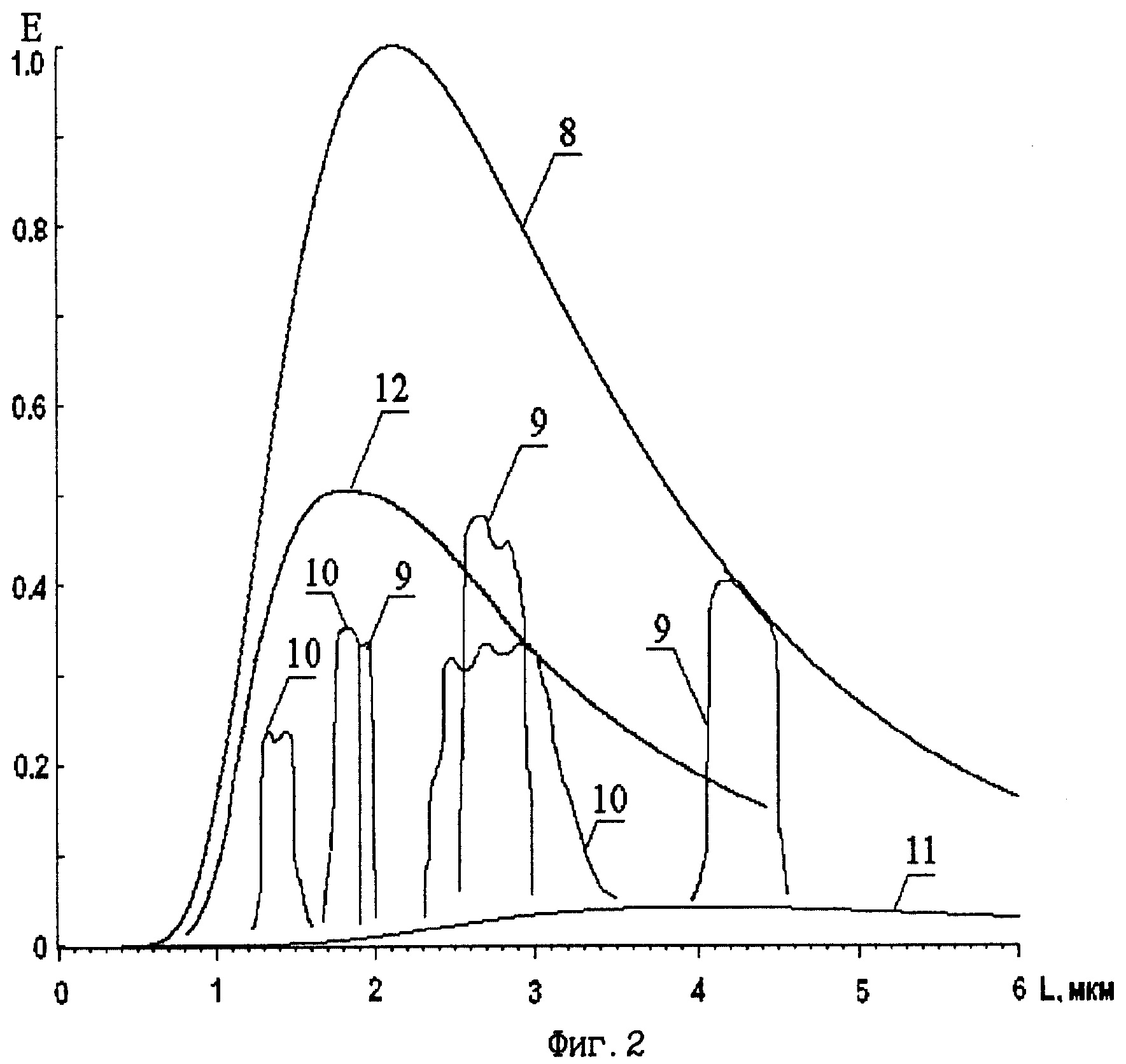

kalimusk

При размышлениях не забываем, что теплопередача излучением пропорциональна аж ЧЕТВЕРТОЙ степени разности температур, конвективный теплообмен значительно зависит от скорости течения газов (турбулентности), и других факторов, передача тепла от внутренней поверхности кирпича к наружной (в комнату, если стенка в полкирпича) естественно от разности температур на этих поверхностях, толщины, наличия пор в кирпиче, к-та теплопроводности использованной глины для кирпичей и т.д. Для справки рисунок из изобретения, в котором 9-спектр излучения углекислоты, 10- паров воды, 11- стенок топливника. Само изобретение решает вопрос автоматизации процессов горения за счет спектрального анализа.
 Размер файла:  193.33 КБ
 Просмотров:  1247 раз(а)
Александр Бацулин
Сообщения: 928
СообщениеДобавлено: Пт 15 Январь 2010, 16:23 Ответить с цитатойВернуться к началу
kalimusk, а Вы не могли бы поподробнее описать, какую информацию мы можем извлечь из приведенного графика.
Если говорить о светимости газов в ИК (воды и СО2) сильно ли это влияет на теплообмен? Ведь в дымовых газах при стехиометрии всего 17% СО2, а при реальных избытках воздуха в 2-3 раза меньше. Воды и того меньше. А кислород и азот не излучают в ИК. Или я не прав?
