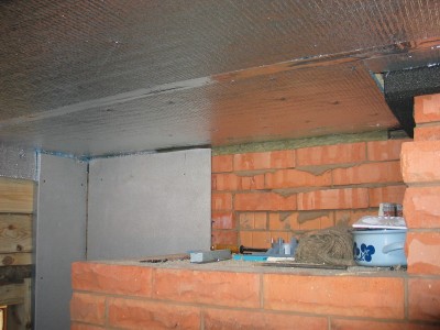

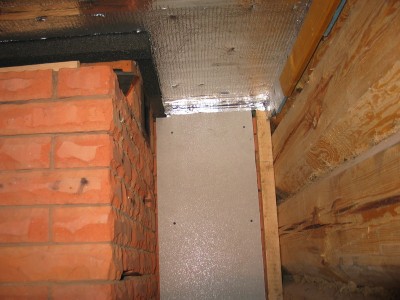

На своей банной печи установил четыре плиты по периметру трубы.
Толщина плиты 5 см и размер 600х300 мм. Труба в шестерик.
После установки пролил все зазоры жидким ГП раствором.
Тем самым отделил сгораемый материал потолка от трубы. Хотя труба и гильзована.
ППР трубы
 Размер файла:  178.31 КБ
 Просмотров:  1658 раз(а)
ППР трубы
 Размер файла:  183.24 КБ
 Просмотров:  1512 раз(а)

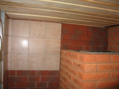

вот уже после отделки
Отделка ППР
 Размер файла:  149.43 КБ
 Просмотров:  1459 раз(а)

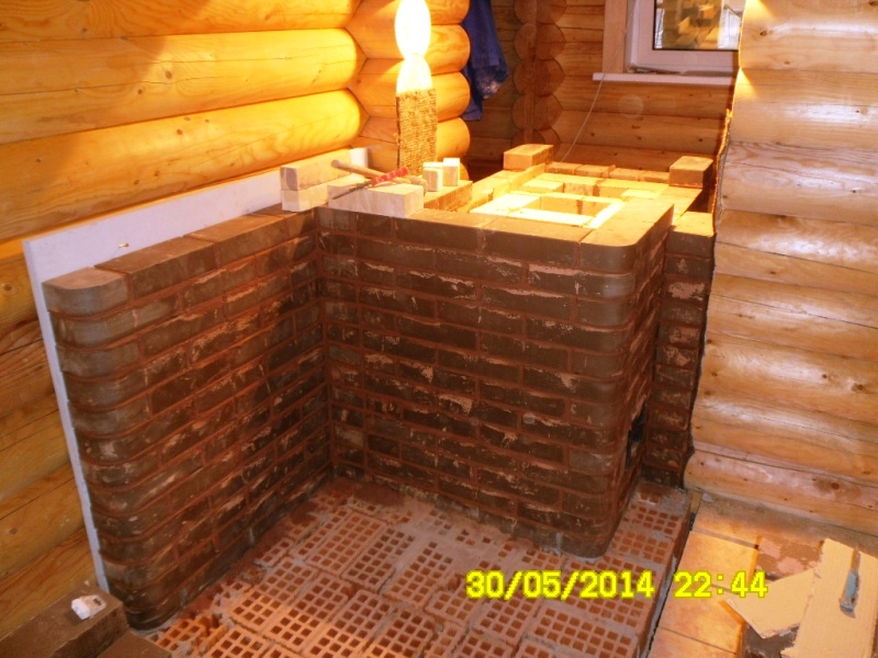

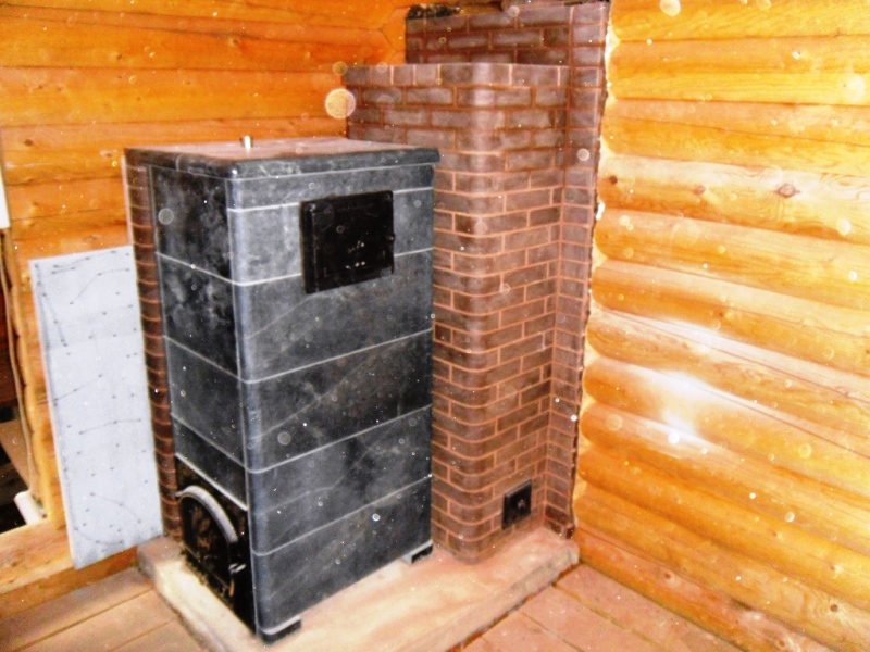

Вот на этот щелевой кирпич на мощный цементный раствор положил пеностекло(намазывал на пеностекло). Сверху очень мощный раствор (пескобетон плюс цемент и клей плиточный) сантиметра 3-4, с арматурной сеткой 50*50*4.
Через неделю привезли чугунную печь с талькохлоритовой оболочкой.....
Это я к тому, что пеностекло после тонкого слоя шпаклёвки-штукатурки способно принять нужный архитектурный вид с достаточной крепостью.
 Размер файла:  205.54 КБ
 Просмотров:  1083 раз(а)
 Размер файла:  233.33 КБ
 Просмотров:  1057 раз(а)
