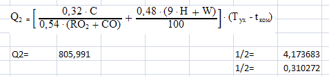

Ничего не пойму Very Happy
Считаю по формулам из ГОСТ3000
Q2
по формуле V - вроде все боле менее
п.86 - Сгор - непонятка?
В результате потери неправильно.
У кого есть время, проверьте, что упустил?

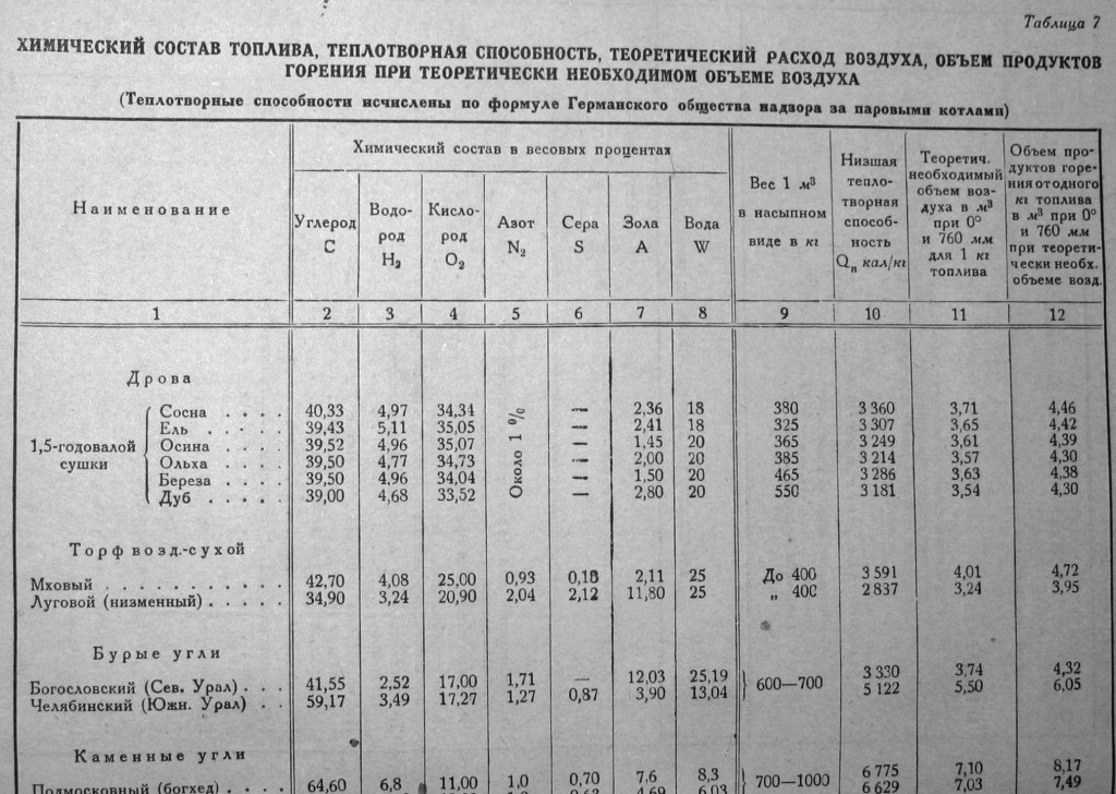

Исходные по топливу в таблице на березу
по составу ДГ в %
CO2= 5,51
O2= 15,19
CO= 0,10
CO2+CO= 5,61
Тгаз=200*С
Твоз=20*С
Посчитал по другой формуле, там все нормально получилось.
Что с ГОСТом? или куча опечаток, которые никто не проверял.

Я несколко лет назад пытался разобраться с этими двумя ф-лами, потом бросил. В частности откуда корень квадратный не понял. Сгор - это теплоемкость продуктов сгорания, вроде. У Вас какая величина вышла?
Сообщения: 10147
СообщениеДобавлено: Сб 20 Февраль 2010, 20:08 Ответить с цитатойВернуться к началу
0,03 ??

0,03 ??
Там вроде все плюсуется, а первый члон 0,309, та что общий результат дб больше 0,309. Наверное вы в порядке действий ошиблись, может скобки пропустили где?
Сообщения: 10147
СообщениеДобавлено: Сб 20 Февраль 2010, 20:17 Ответить с цитатойВернуться к началу
есть еще такая формула (см. вложение) из Руководства по испытаниям
получается разумно 800 ккал/кг
но в конце 10 в минус 6 степени
получаем без степени 3000
Сообщения: 10147

10-6 относится только к последнему члену, а не ко всей ф-ле. Посчитайте отдельно каждый член. Я так понимаю, величина дб около 0,309, а остальные члены поправки в зависимости от содержания трехатомных газов, а последний (там где 10-6) это температурная поправка, процента 2, не больше. Посчитайте отдельно все члены и посмотрим где косяк.

Сообщения: 10147
СообщениеДобавлено: Сб 20 Февраль 2010, 20:34 Ответить с цитатойВернуться к началу
Razz
степень применил ко всей Laughing
теперь должно пойти
спасибо
Сообщения: 10147
СообщениеДобавлено: Сб 20 Февраль 2010, 20:36 Ответить с цитатойВернуться к началу
совпало!

У меня для удельного объема отходящих газов вот такая ф-ла для Состава абсолютно сухой древесины (для всех сортов примерно одинакового) :
С углерод 49 – 50%
О кислород 42 – 44%
Н водород 6 – 7%
А зола 0,1 – 2%
Подставим долю воды 20% (из таблицы приведенной Евгением), влажность будет 25%, тогда V=14,02 m3/кг. Неплохо совпадает с п. 86
