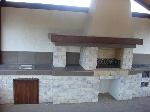

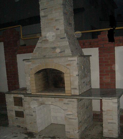

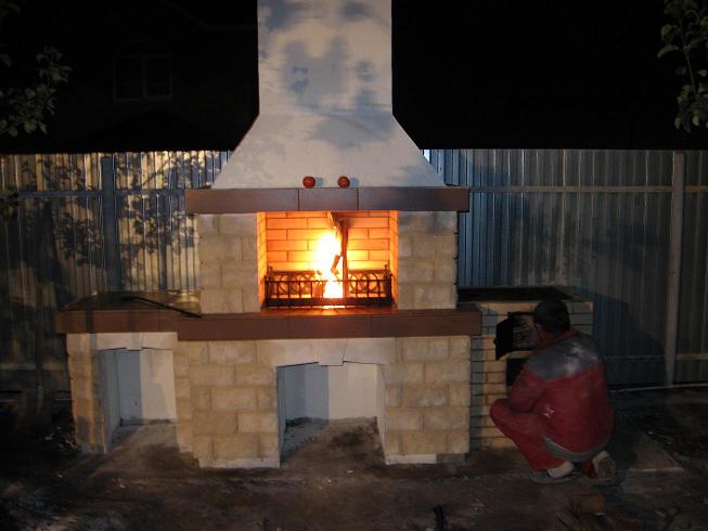

Вот какие нонструкцию барбекю мы построили в 2009г.
Конструкция выполненна из пенобетона и шамотного кирпича и облицована иск. камнем. В конструкцию входит варочная печь, мангал и разделочные столы. Общ длинна 5 м шир 0,8м

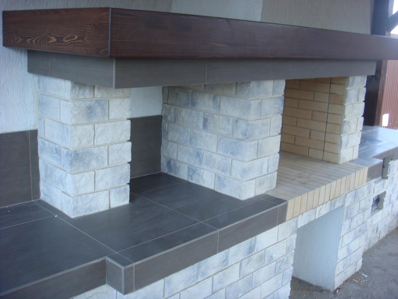

другой ракурс

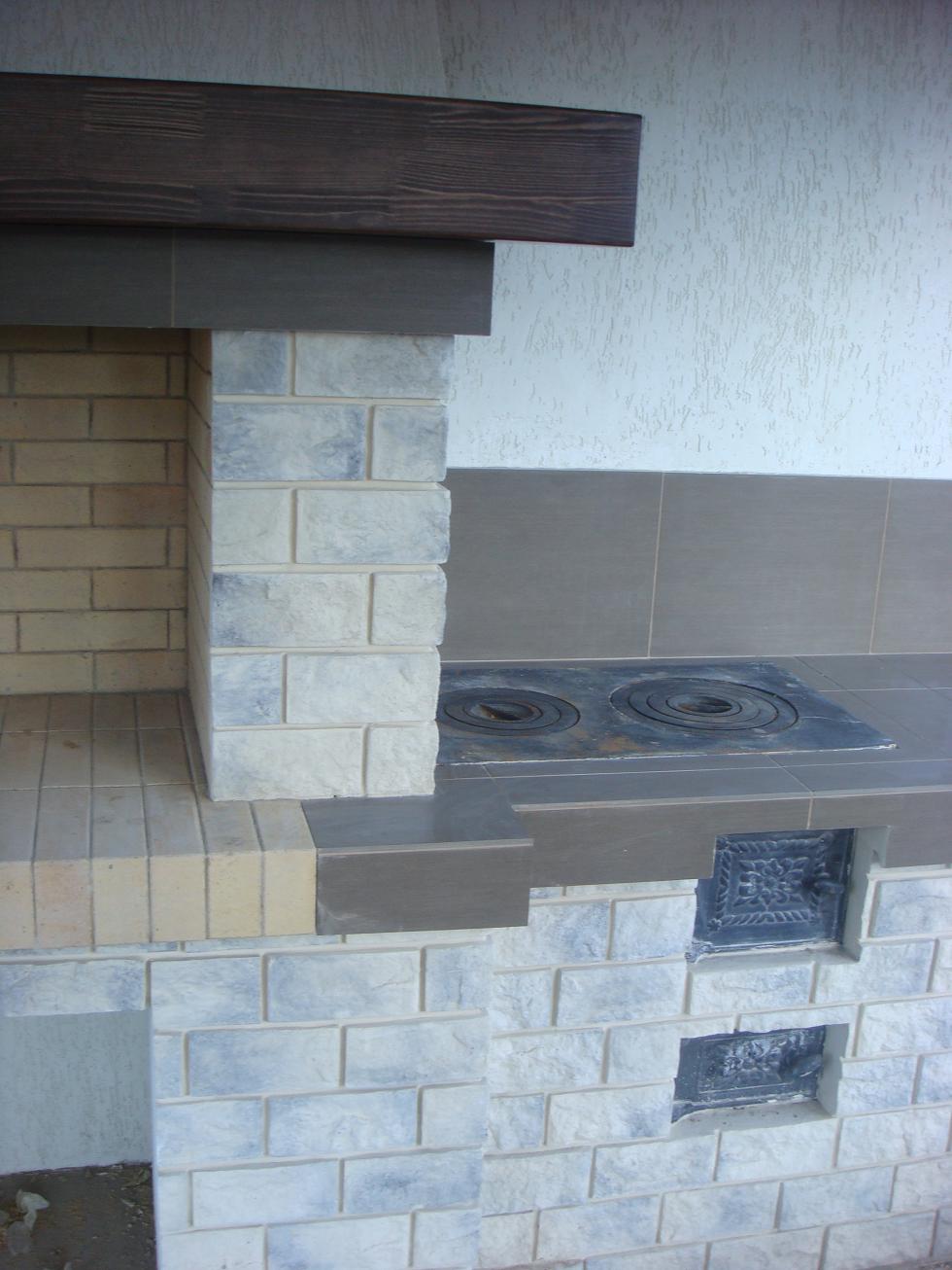

конструкция выполнена из шамотного кирпича и пенобетона отделана
штукатуркой "Короед" и иск.камнем под плитку.
Уличная конструкция покрыта водоотталкивающим раствором

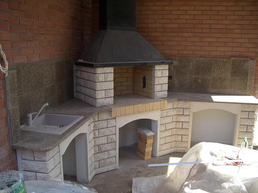

Угловая конструкция барбекю. В нее входит мангал со встроенным эл.вертелом и несколько разделочных столиков. Конструкция отделана известняком и гранитом. Вместо кирпичного дымосборника установлен металлический.

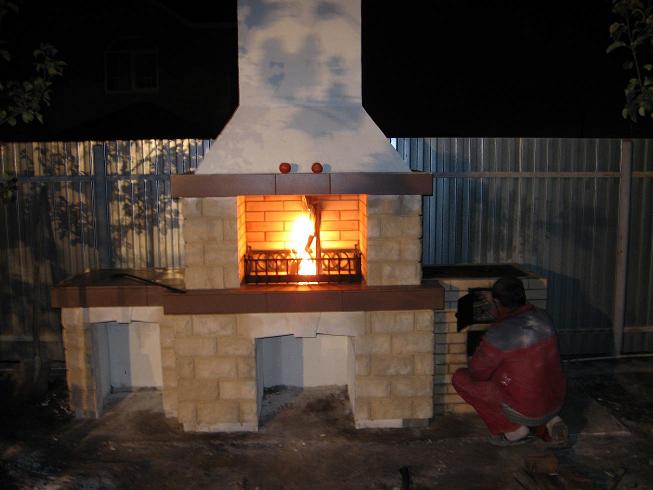

уличная конструкция барбекю. Портал по жаланию заказчика выполнен ниже обычного, для того что бы сидя жарить шашлык.

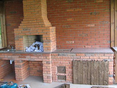

Барбекю выполнено из комбинации сколотого Витебского и Тольяттинского (он темнее) кирпича. В конструкцию входит мангал, варочная печь и разделочный столик.

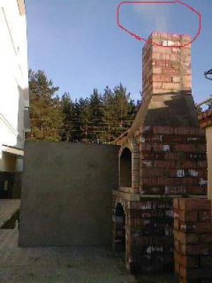

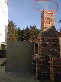

Для информации. На фото процес строительства уличного барбекю.
Т.к. конструкция расположена рядом с домом то ... нам прешлось выполнить "ветровую преграду"...в данном случае это щит из фанеры.
Сверху из трубы виден белый дым, а когда убераем фанеру то ветер выхватывает дым из партала.

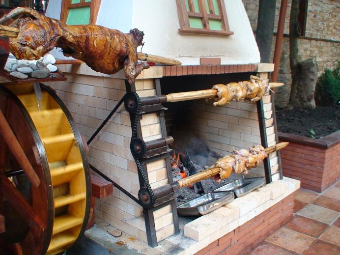

Это фото появилось благодаря заказчику, который был на отдыхе и сфотографировал понравившийся ему агрегат...спасибо ему....может и у нас в России приживется "барашек на вертеле"

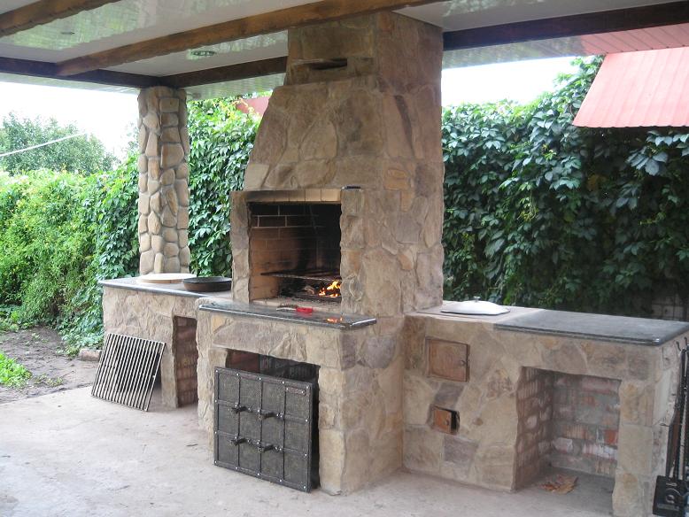

Барбекю с варочной печью.
Отделка натуральный камень, гранит, состаренные деревянные дверцы.

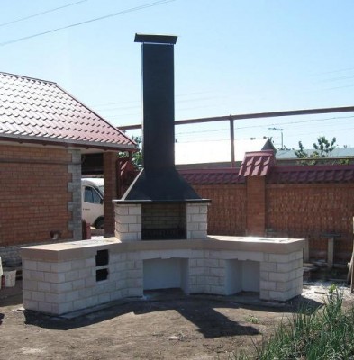

Барбекю + варочная печь. Топка печи и портал барбекю выполнены из шамотного кирпича и пенобетона. Облицованна конструкция известняком, дымосборник металлический. Конструкция требует навеса.
