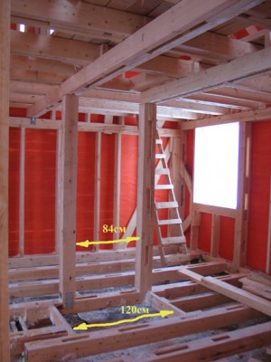

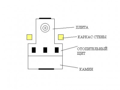

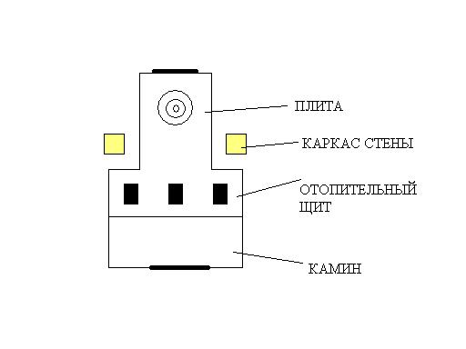

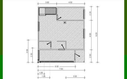

Прошу совета по выбору печи-камина для дачного дома. Исходные данные: каркасный дом для круглогодичных приездов на 2-3 дня. Объем помещения около 125 м3. Желание иметь вид на открытый огонь (камин или печь со стеклянной дверцей) с возможностью прогрева всего помещения и плиту для готовки в виде одной конфорки. Требуется возможность отопления мансарды ( как вариант – подключение мет. «буржуйки») Фундамент – армированная плита 10см. Высота потолков – 2.5 м, конек – 7м. Рисунки прилагаю.
план печи
план 1 этажа
 Размер файла:  75.44 КБ
 Просмотров:  775 раз(а)
место установки
 Размер файла:  255.31 КБ
 Просмотров:  799 раз(а)
