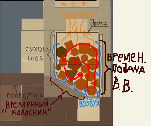

Доброго времени. Собираюсь переделать печку(Подгородникова 3х3) сложеную мной 16 лет назад. Новую планирую 3,5х3 с футеровкой. Пока проектировал футероваку, появилась идея выполнить топливник асимитричным. Очень интересно мнение профи.
СообщениеДобавлено: Ср 24 Февраль 2010, 14:49 Ответить с цитатойВернуться к началу
Здесь схема топливника. Предпологаемые выгоды: 1.равномерный прогрев низа справа и слева., 2.В начале топки, когда дрова не потеряли форму,воздух из колосника идёт в том числе влево под закладкой по каналам образованым ребрами наклонной плоскости топливника. В последней четверти топки, угли скатываются на колосник, "затыкая" каналы-рёбра. Пока писал пришла ещё идея: прорезать на боках футеровки вертикальные каналы над наклонными, почти до катализатора. КМК процес в таком топливнике похож на пиролизный Question Mad Evil or Very Mad Embarassed

СообщениеДобавлено: Ср 24 Февраль 2010, 15:15 Ответить с цитатойВернуться к началу
Осмелюсь предположить, что если площадь колосника будет 1/3 от необходимой, а дополнительных источников воздуха не будет, то как ни распределяй этот воздух, его не хватит и будет недожиг. Пытаться гореть всеравно будет по всему обьему.

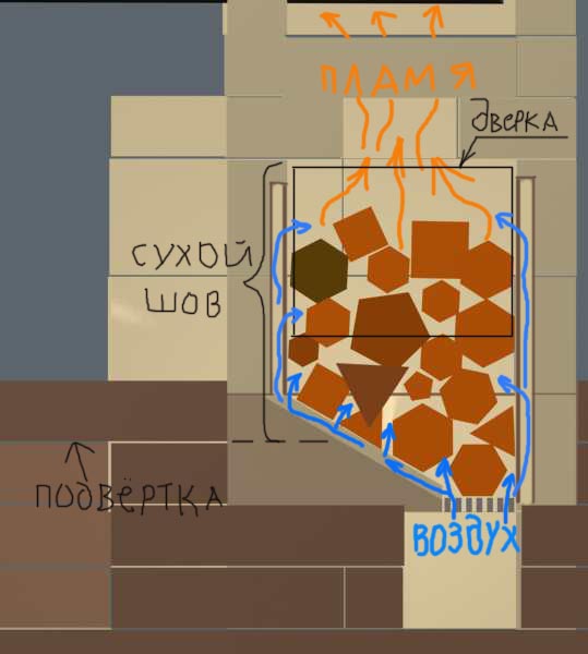

СообщениеДобавлено: Ср 24 Февраль 2010, 16:53 Ответить с цитатойВернуться к началу
А смысл такой, что когда закладка почти полностью обуглится то угли закроют "лишний" на данном этапе воздух. По поводу колосника,1/3 площади более чем достаточно КМК. В старой печи(Подгородникова 3х3) площадь топливника 250х500, колосник75х470 т.е. даже меньше, но поддувало(125х125) открыто полностью только при растоопке, через 2-3 минуты приходится прикрывать до1см, а ещё через10 до0,5см иначе очень сильное белое пламя а из трубы густой дым то чёрный то белый. Понятно что не хватает кислорода для дожига летучих. Кислород почти весь расходунтся у колосника где скорость потока сравнительно болбшая. Одна закладка прогарает при прикрытой (0,3-0,5см) дверке за 45-60мин, при чистом выхлопе. Вроде бы нормальный результат? Но голова рукам покоя не даёт Laughing
добавил вертикальные борозды

СообщениеДобавлено: Ср 24 Февраль 2010, 17:15 Ответить с цитатойВернуться к началу
Идея очень интересная - так сказать автоматика малыми средствами. Надо пробовать.

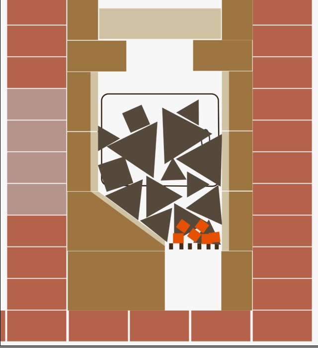

СообщениеДобавлено: Сб 27 Февраль 2010, 16:17 Ответить с цитатойВернуться к началу
воздух с боков подаваться не будет, тяга будет через дрова, боковины завалятся углем.
СообщениеДобавлено: Вс 28 Февраль 2010, 18:33 Ответить с цитатойВернуться к началу
Александру Смирнову: Рабочих порядовок пока нет, есть незаконченый проект 3dmax. OS: Предположительно, боковины завалятся углем, не сразу, а после того как поленья достаточно обуглятся и начнут разрушаться. Получается, как-бы "добавочный временный" колосник и самоотключаемая подача ВВ. По поводу асиметрии: это способствует появлению вихревой составляющей процесса в топливнике ,ещё КМК этому должно помогать асимитричное расположение сухого шва, катализатора и хайла. Ещё колосник удалён от СШ, а угли приближены к правой наружной стенке. Такя-вот "теория".

СообщениеДобавлено: Вс 28 Февраль 2010, 23:03 Ответить с цитатойВернуться к началу
Наклонную стену можно сделать не гладкую, а рёбрами, тогда воздух будет свободнее достигать цели. И засоряться рёбра не сразу.

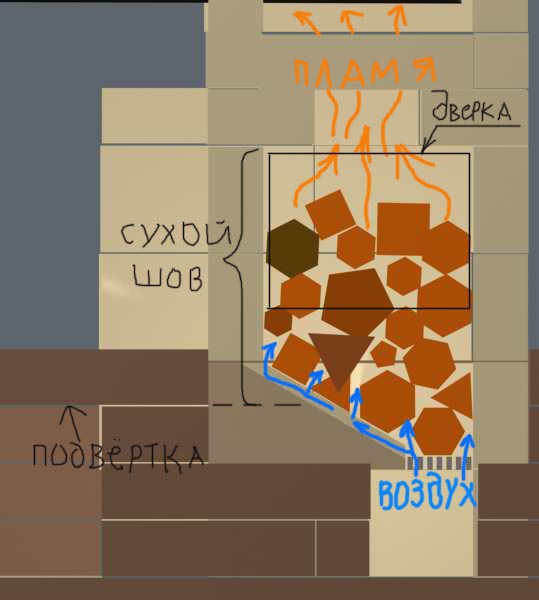

СообщениеДобавлено: Пн 1 Март 2010, 15:46 Ответить с цитатойВернуться к началу
Нашёл, "подводный камень": второй закладке будет нехватать ВВ. Может через дверку как? Или же вторую закладку делать после почти полного прогорания, когда угли остануться только на колоснике, а наклонные и вертикальные рёбра очистятся? (рис. 4)

СообщениеДобавлено: Вт 2 Март 2010, 01:57 Ответить с цитатойВернуться к началу
Я видел в магазине похоже сделано в металлич. плите-котле. Но там дверца была над подъёмом. Антрацитом хорошо топить. А для дров неактуально. Всегда топлю свои печи и котлы, укладывая дрова в топке крест на крест.
СообщениеДобавлено: Вт 2 Март 2010, 19:31 Ответить с цитатойВернуться к началу
такое решение неприемлимо. правая часть топки будет нагреваться сильнеее и линейное расширение справа будет рвать топку.а левые кирпичики уже будут бессильны. есть такое понятие печной массив. картошку на сковороде посмотри как жаришь ивсе станет ясно. лучшее это враг хорошего.
