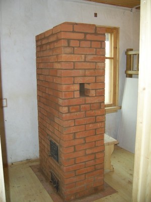

Прошлым летом мы со старшим сыном сложили печь ОИК. Не судите строго.

а у Кузнецова не смотрели РТИКи
кстати, как ОИК себя ведет?

Мы в сентябре уезжаем на зиму - детям учиться нужно. Поэтому печь ОИК топили нерегулярно и часто не мы сами, поэтому, очевидно, что её перекаливали: трещины (правда, не большие) в районе топки, словно кирпичи "выезжали". Обязательно повешу инструкцию! Но, боюсь, что и это в некоторых случаях не помогает! Потом, мы не сделали внутреннюю расшивку швов, я поздно выяснила, что это значит. И еще три кирпича под дверкой положили обычные, а не шамотные, как на порядовках, они со стороны топки покрошились, но пока терпимо.
